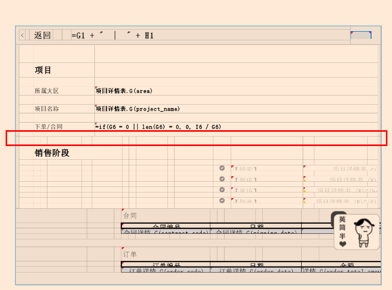

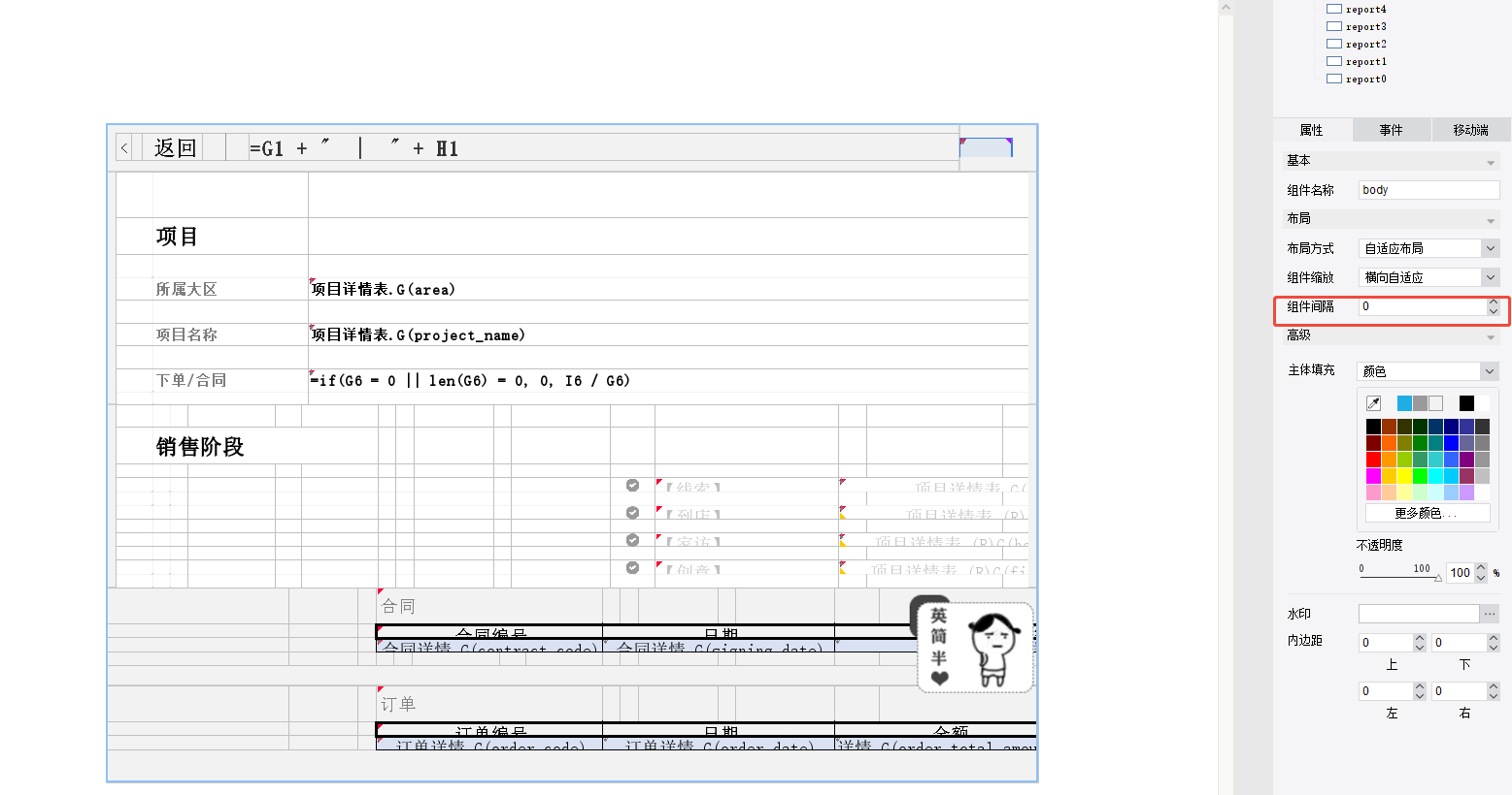

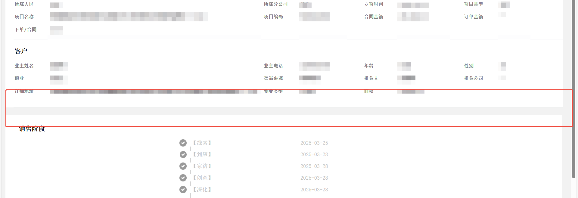

如图,组件间隔已经设置为0了,但是报表块之间还是有灰色间隙,如何清除?

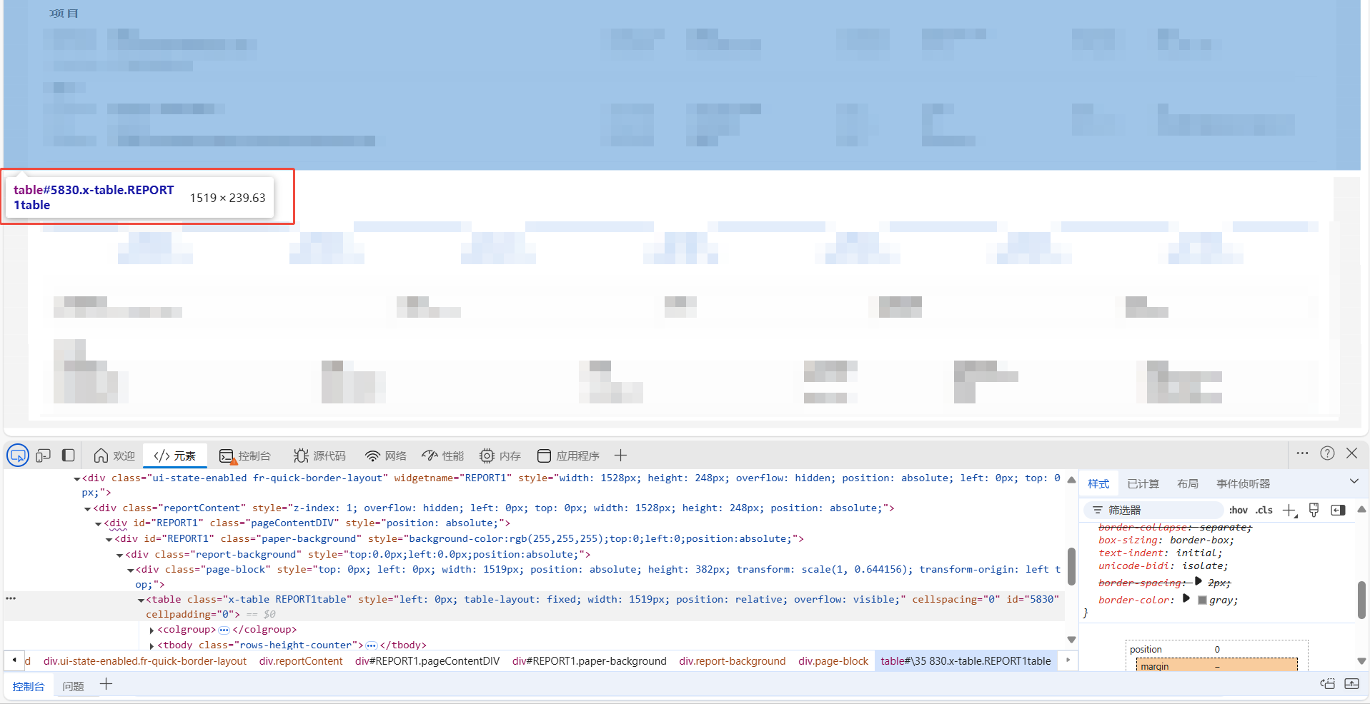

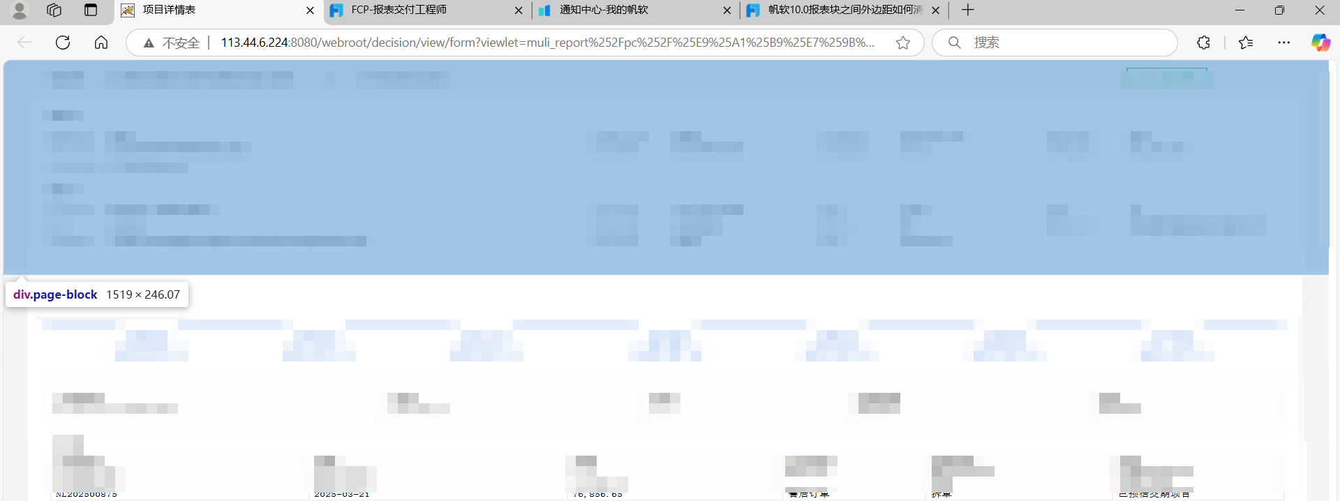

如图,两个元素的高度不一致,缝隙来自于这两个元素的间隙,请问如何设置css来规避缝隙?

  • 帆软用户MTliI2SbXc 帆软用户MTliI2SbXc(提问者) 现在我是整体body设置灰色背景,报表背景设置白色,但是报表块之间有一块间隙怎么也消除不掉,怎么搞
    2025-03-31 17:11

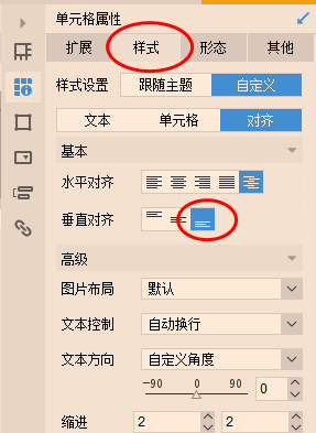

好,可以把这一行删除,把下面的【销售阶段】行加高,格式排版,样式里面的【垂直对齐】选择下对齐,如下图所示。

正常设置组件间距为0是可以消除间隙的,如果是远程设计可以看看是不是没有保存成功,可以切换一下远程看看
