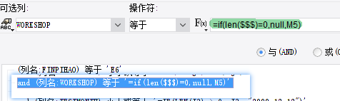

现在情况是这样的:
当WORKSHOP为空时,可以根据其它过滤条件关联出数据;有值时,WORKSHOP=M5不生效。但单独设置WORKSHOP=M5可以显示其关联数据。
希望达到:WORKSHOP没有值时,依据其他过滤条件、WORKSHOP=null显示值;有值时,在其它条件上增加WORKSHOP=M5条件过滤显示
FineReport 帆软用户o8Hv4jPkHk 发布于 2025-4-3 15:08
发布于2025-4-3 15:10(编辑于 2025-4-3 15:13)
ps,你这个是在M5设置的吗
不是的话,改下单元格,在M5设置
=if(len(N5)=0,null,$$$)
