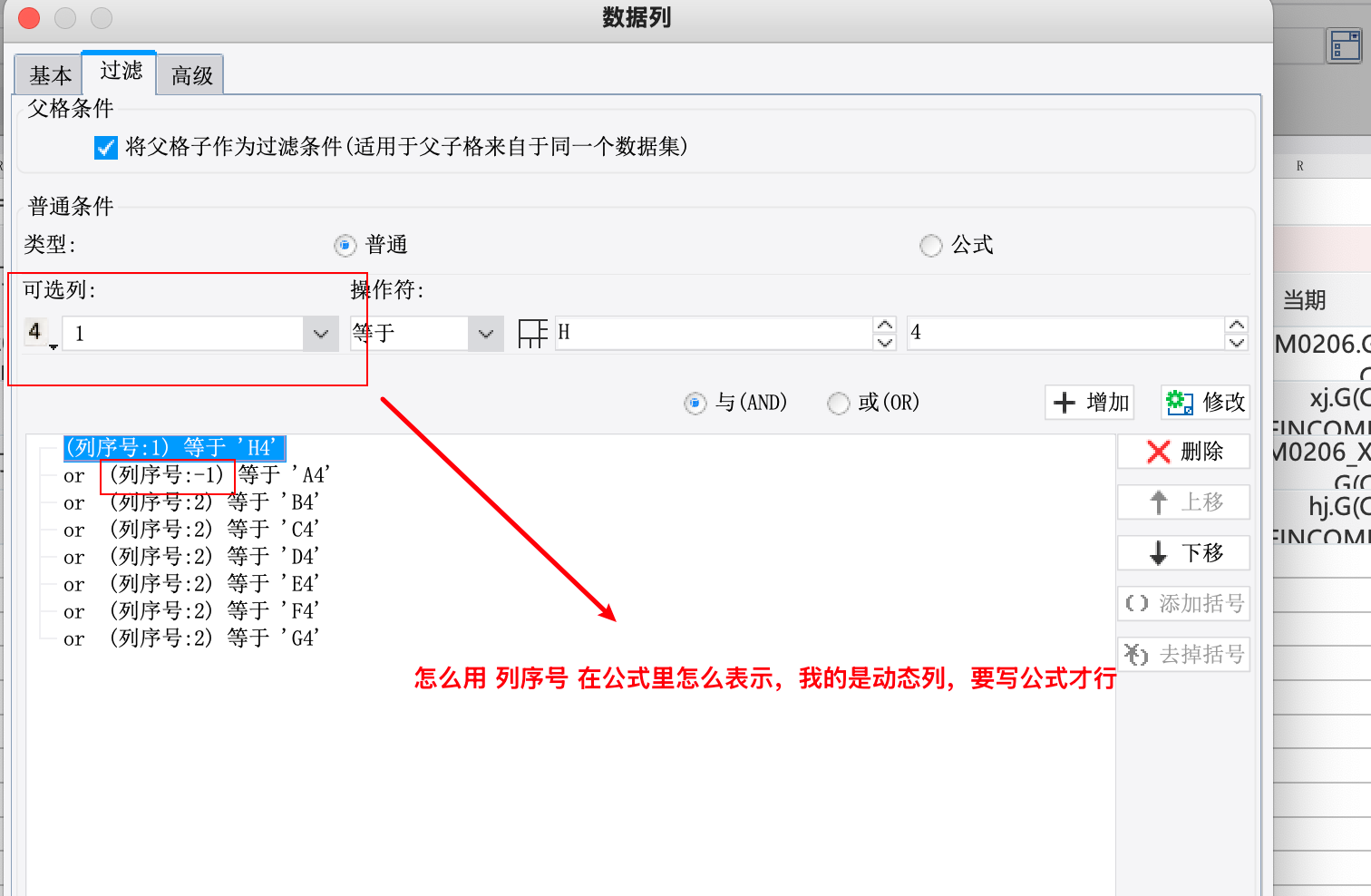

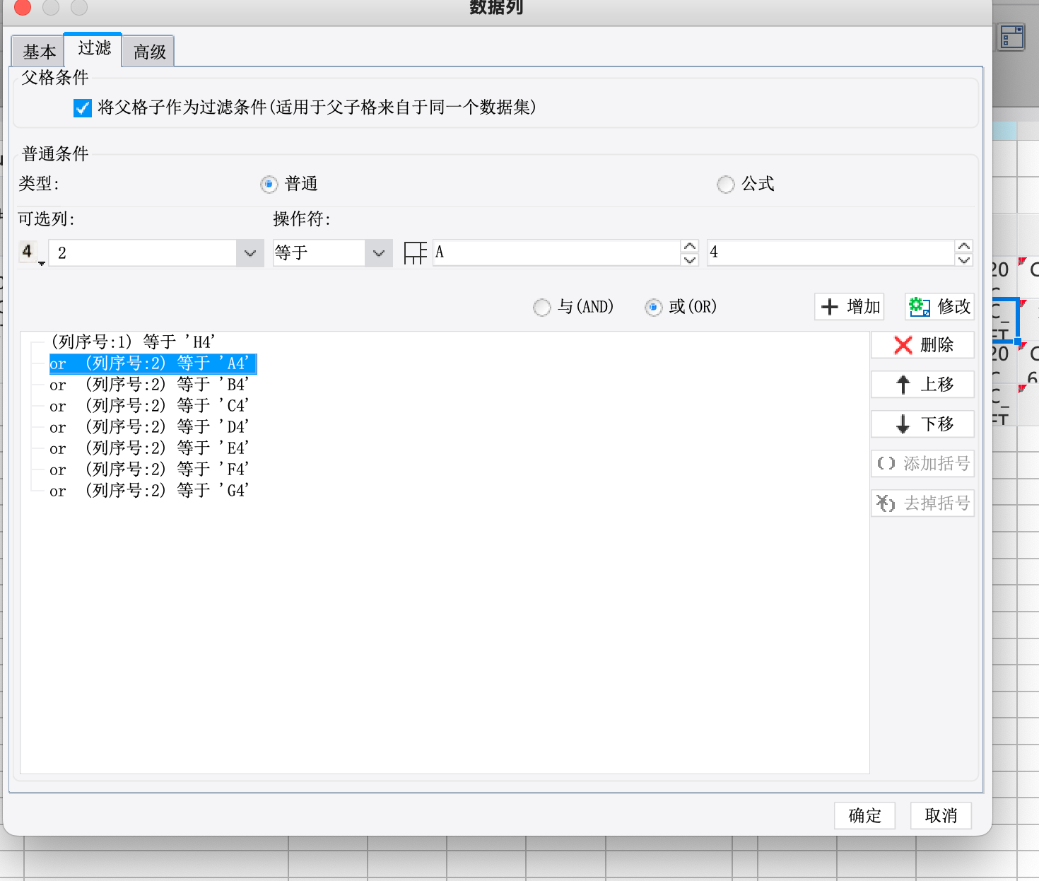

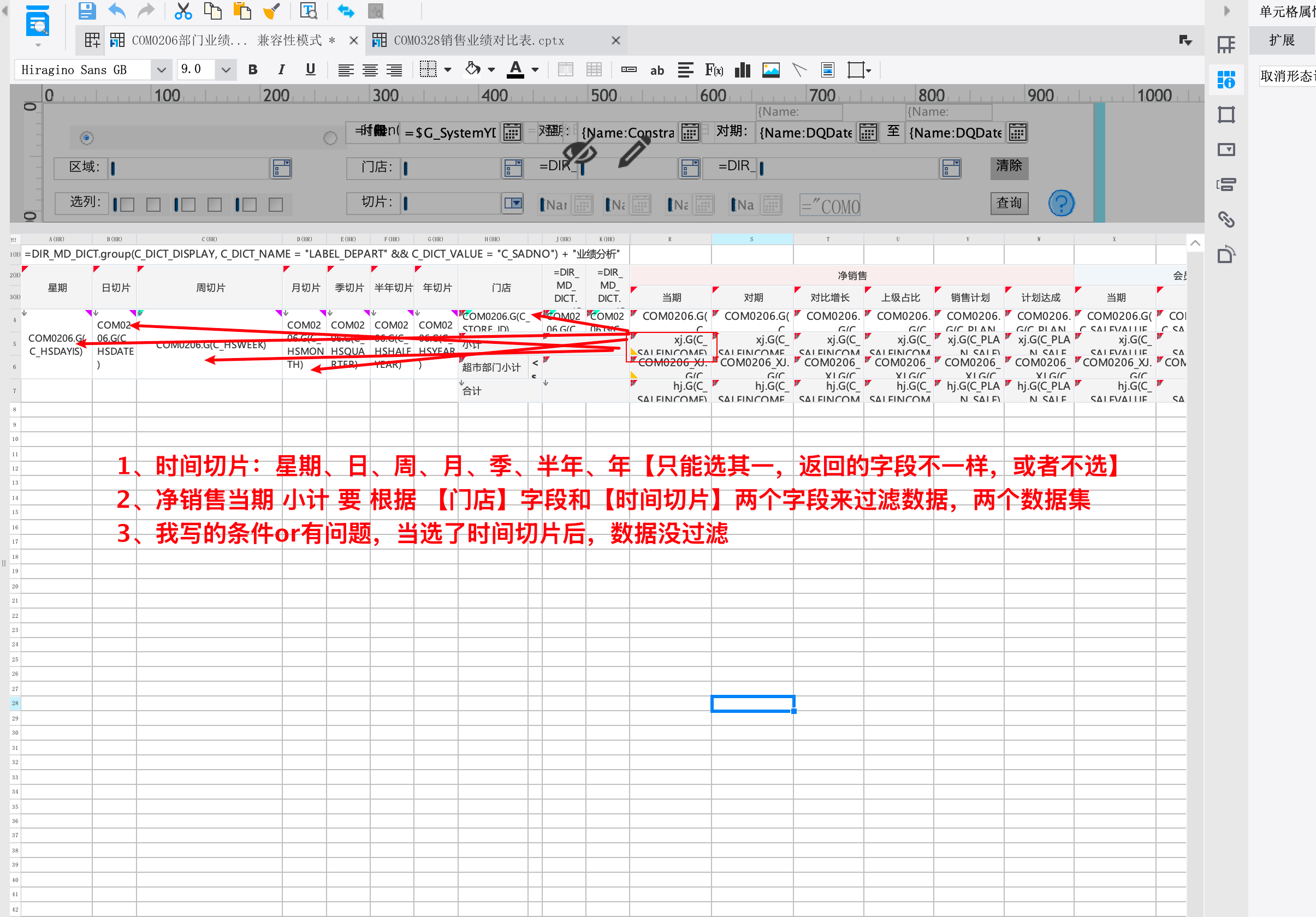

条件里,列序号怎么在公式里表示,我的是动态维度,要到公式写条件过滤才行
条件如下:当选了 其中一个时间切片,过滤条件就失效了

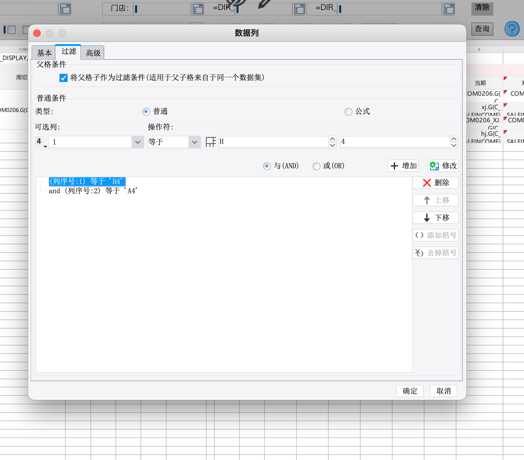

===========================更新
时间切片只占一列:用公式
switch($datetype, "C_HSDAYIS", COM0206.SELECT(C_HSDAYIS), "C_HSDATE",COM0206.SELECT(C_HSDATE))
当不选时间切片 数据过滤就不生效了
===========================问题已解决
1、时间切片使用公式获取动态列,放在A4单元格
2、过滤条件如下

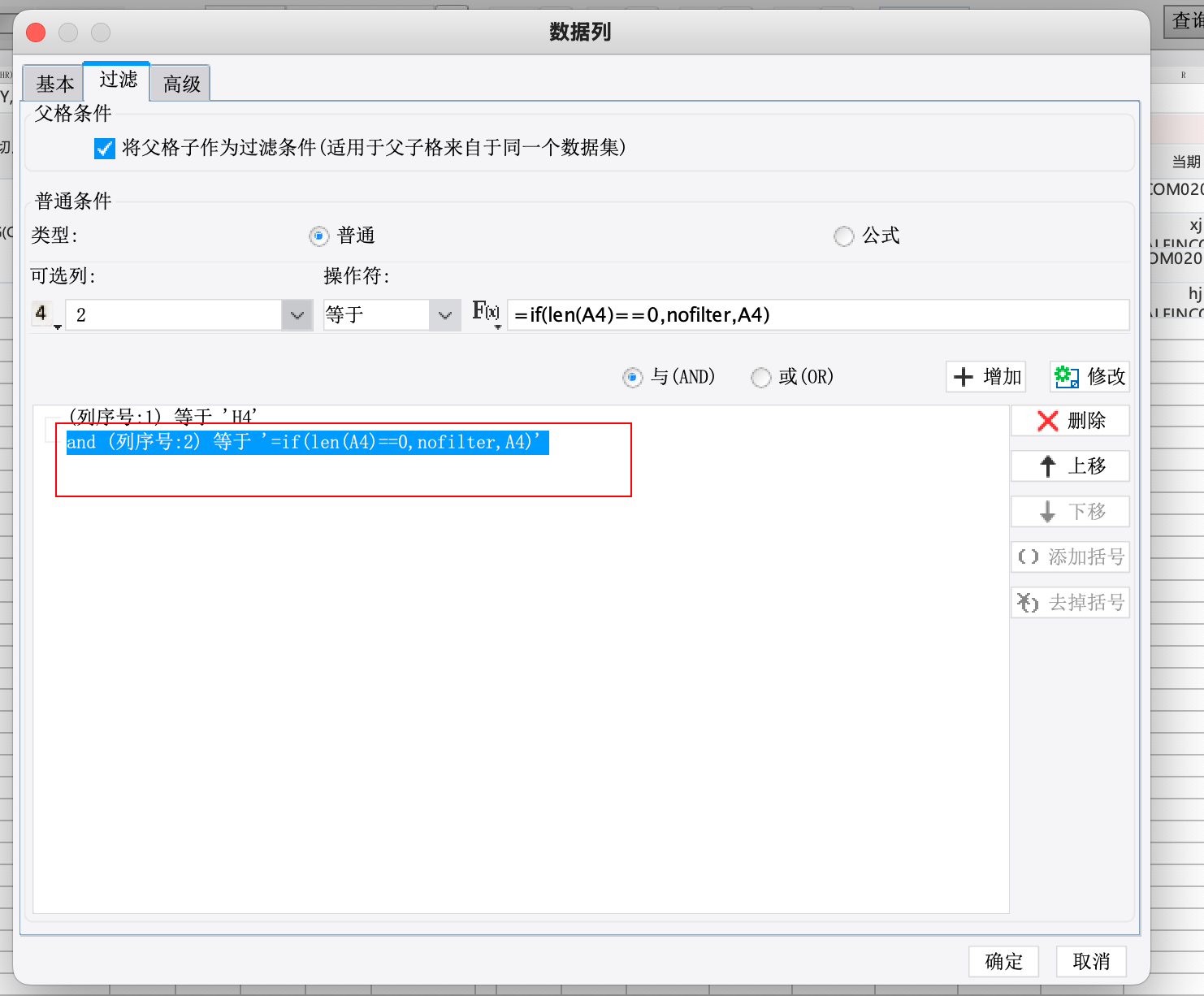

你的日期切片只能选择一种,那么这个就只有一个日期的值。A-G列,只有一个有效,门店是H列,这个是固定的
那么你对日期字段增加一个辅助列。。在A列前面插入一列写公式。。判断当你的日期是哪一个值 的时候,就返回哪一列单元格的值!!!
就相当于A列了,你设置它的左父格为B4单元格,写公式如下
if($日期切片="星期",a4,if($日期切片="日",b4,if($日期切片="周",c4,if(.....)))))你自己写完吧。。然后这一列是辅助列
最后过滤的时候,你过滤让它等于A4与门店列的那一列单元格就行了!!!
if(len($datetype)=0,nofilter,a4)
  • beluga beluga(提问者) switch($datetype, "C_HSDAYIS", COM0206.SELECT(C_HSDAYIS), "C_HSDATE",COM0206.SELECT(C_HSDATE)) 现在考虑是这个做的,但是当不选时间切片,为空,还是不行
    2025-04-14 20:55
  • CD20160914 CD20160914 回复 beluga(提问者) 参数为空查询全部的时候,你得再多判断一层!看上面的公式!与链接
    2025-04-14 21:12
  • CD20160914 CD20160914 回复 beluga(提问者) https://help.fanruan.com/finereport/doc-view-4455.html 这里的文档说明的
    2025-04-14 21:12
  • beluga beluga(提问者) 回复 CD20160914 感谢提供的方法和文档,问题算是解决了
