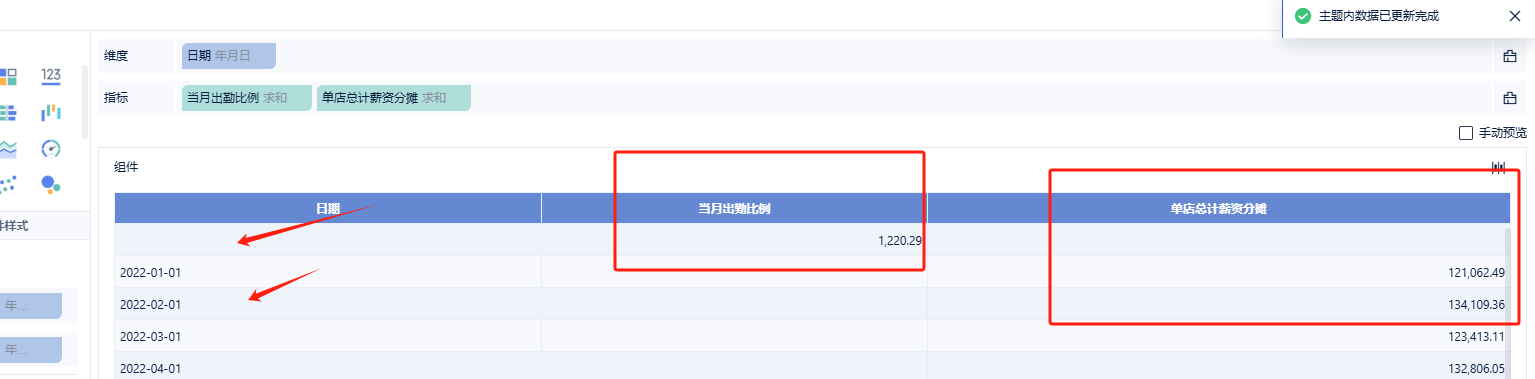

我需要同时按照日期展示当月满勤人数以及当月总计薪资(同时数据可以按照表二店铺名筛选进行变化。),若使用合并表格,会导致数据膨胀,最后计算当月出勤比例尤其是店铺筛选环节会出错。使用主题模型进行关联,但是对应的数据不出来。

测试的主题模型,没有数据出来

  • yzm255419 yzm255419(提问者) 不是单个表缺少数据,是关联后跨表放一个图表中,只按照成本分摊表的信息展示,但是跨表用了薪资表里面的字段数据。 问题就是薪资表的字段数据,自动按照成本分摊里面的人员信息做统计。(忽略掉了自己的管理人员的薪资数据)

你就不要用关联模型了,关联模型无法应对筛选计算。即筛选A,无法对B的计算结果产生影响,只能影响B的显示记录

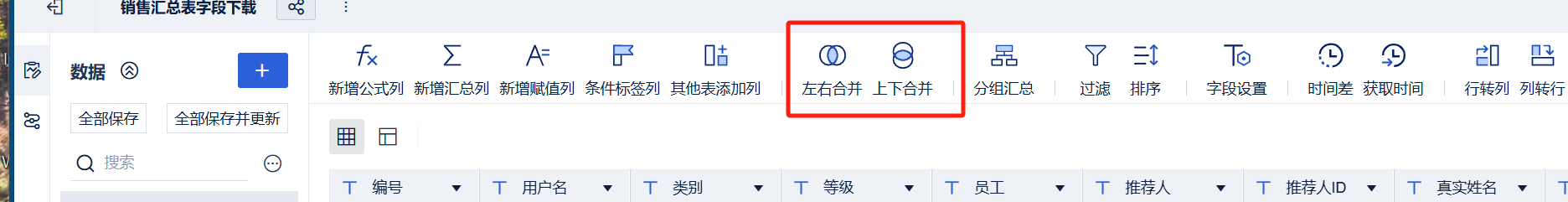

建议你在分析视图中,使用左右合并来清洗数据成一张表
  • yzm255419 yzm255419(提问者) 在跨表取字段的时候,筛选是生效的,但是跨表汇总字段,他按照少的那个来,导致少数据。

  • 小陈Ph 小陈Ph 回复 yzm255419(提问者) 应该要把它清理在一张表里把,不然,这个关联模型可能就和"左合并"的功能一样了,你可能需要的是“并集合并”
    2025-04-15 16:47

  • 小陈Ph 小陈Ph 回复 yzm255419(提问者) 那你就新建一个表(自己编写字段),把个人和团队的都单独清洗出来,上下合并就好了。然后用这个表做数据
    2025-04-15 17:15
