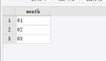

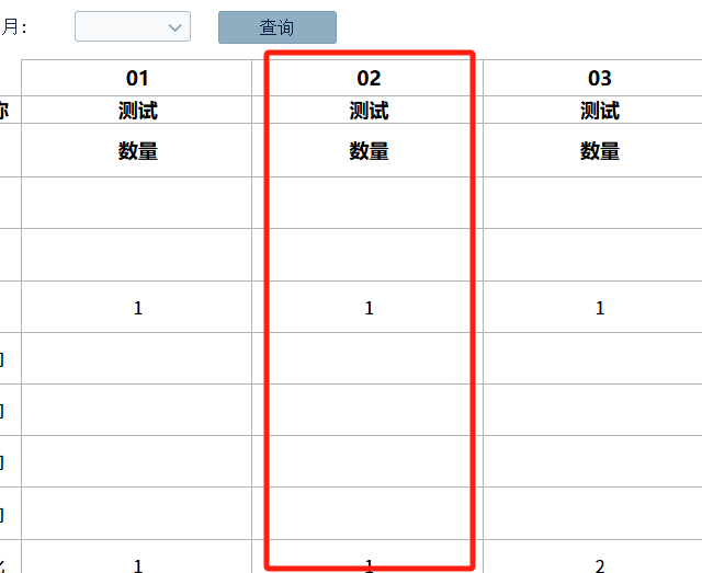

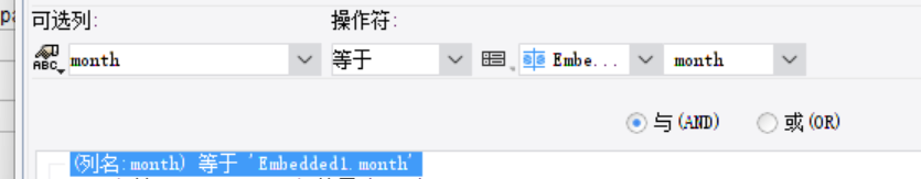

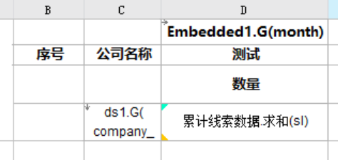

这是我的数据集,我的累计线索数据的month和上面的embedded的month进行了关联,image.pngimage.png但是我展示的时候,发现月份并没有生效image.png02月数据应该是空的,补充,这是数据库的month数据image.png类型是char这是我自定义数据集的数据image.png类型是字符串

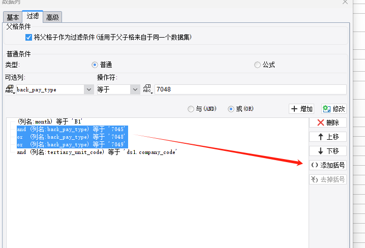

感觉像是你设计器卡bug了
重启一下设计器,在看看配置是否正确
这三个选中 添加括号

多源报表实现数据过滤
看下两个数据集month这个字段值,是否一致

直接用单元格
=D1
