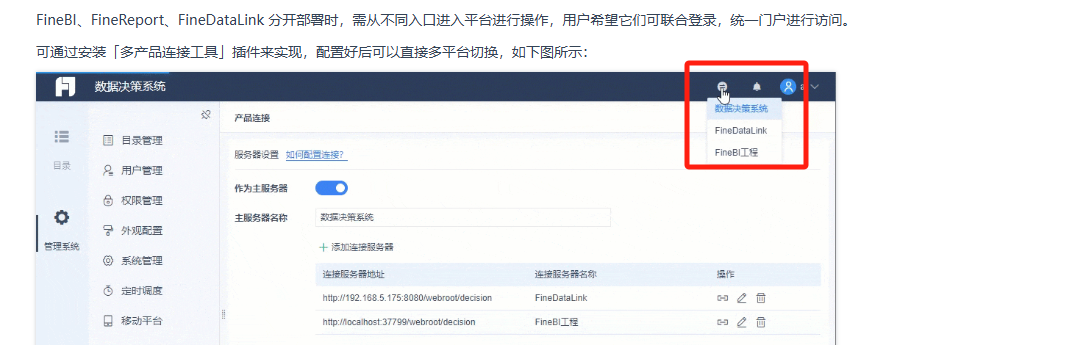

可以在这了切换

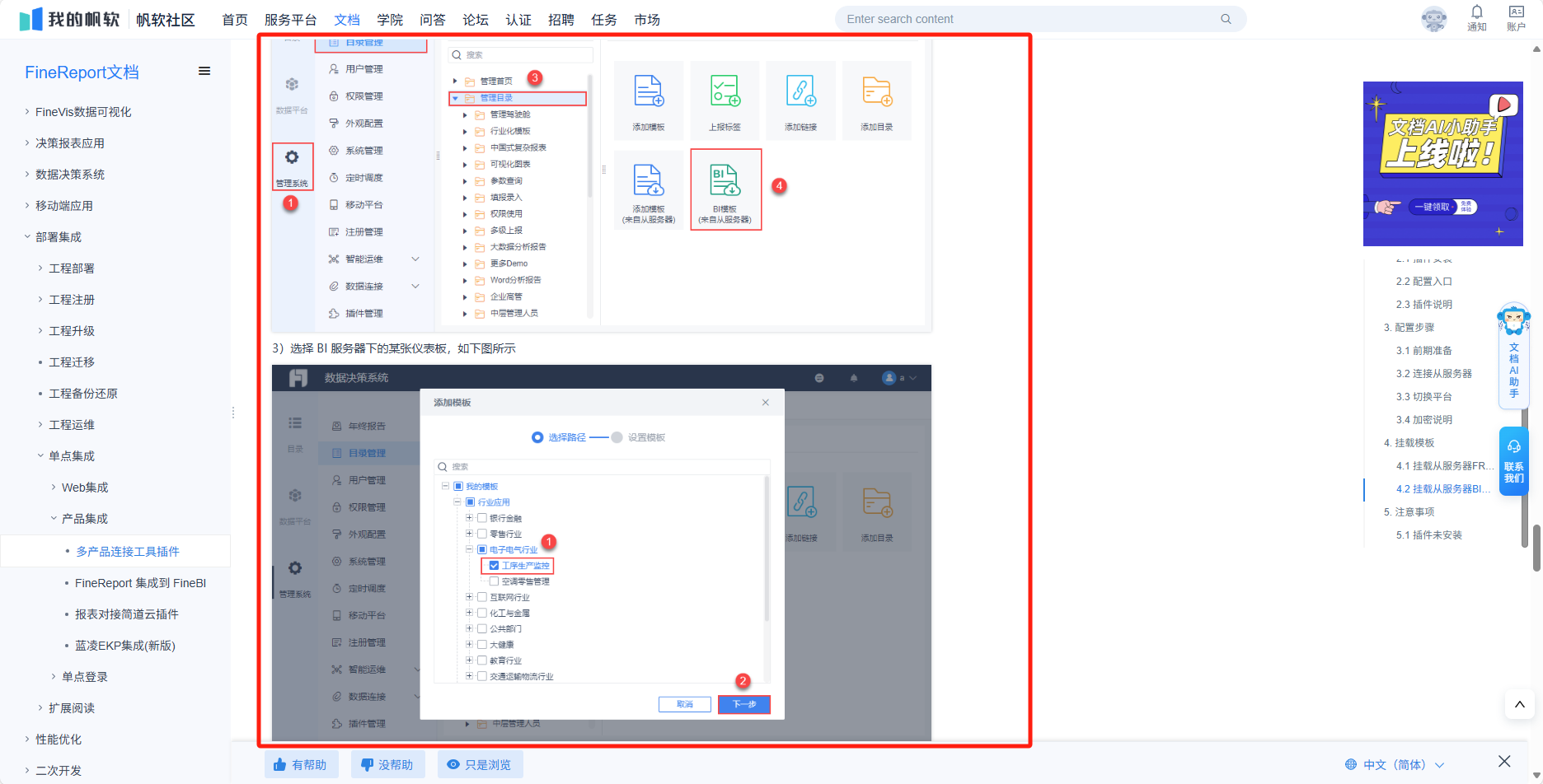

挂载仪表板
多产品连接工具插件- FineReport帮助文档 - 全面的报表使用教程和学习资料
report里只能按照菜单权限来管理
