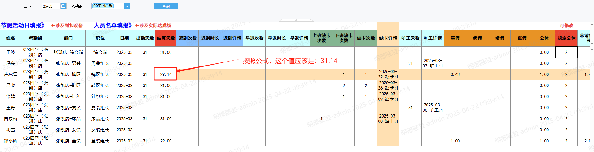

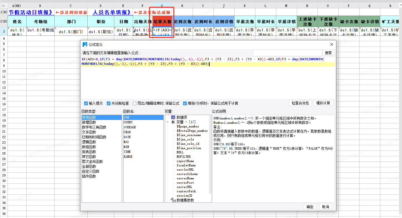

公式,求助,内置模板如下
公式,求助,内置模板如下

单元格里面不要设置形态
看看单元格的实际值是多少,公式是按照单元格的实际值计算的,不是形态的值

实际没有值,然后我用公式形态判断,如果这个单元格没有值,给值为0,如果单元格有值,就先显示这个值

你看你的形态数据有个0.86 实际是没有的

大佬,公式中怎么能获取数据库中指定条件的值?

会整了,谢谢
