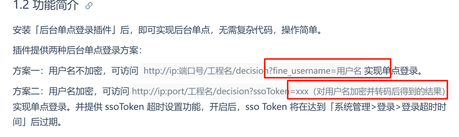

背景:将已经开发好了的看板挂载到自研的CRM系统中
问题描述:
  1. 我已经将后台登陆插件安装好了,问题配置好以后使用用户名登录,那这样的话用户名怎么传进来呢,是否是挂载到CRM系统中又前端传入?传入到URL中吗?
  2. 帆软系统中是否也需要导入CRM系统中的用户信息,例如:用户名,密码等,否则即使前端传入了参数也无法验证,我看文档中有导入,和同步两个,使用哪一个呢?
    2.1 导入用户信息我看有很多选项,例如:有层级树,无层级树等,在我看来只要能把用户信息导入进去,必选项填入就可以了,是这样吗?因为后期只需要根据用户名做权限就可以了
  3. 如果后期要做权限划分,那么第二步是否是必须配置的呢?因为需要根据用户名划分权限,所以用户信息的导入是否是必须的呢?

1、首先两边系统的用户名必须要一样!
2、只要用户名完全一样以后,你可以用插件,有插件是只要用户名,不用密码的,这样传了用户名以后就其实已经登陆了,那么也可以对权限控制了!

在CRM单独登录后,就可以直接访问报表模板了哈
后台单点登录插件 https://help.fanruan.com/finereport/doc-view-4322.html

  • Henry.99 Henry.99(提问者) 第一个链接我已经配置好了,第二个链接现在还有点早,目前的卡点是CRM和帆软平台如何打通,我看第一个链接中只需要安装插件,然后使用用户名登录,那么问题就是,1.CRM如何把用户名传入到URL中,2.帆软平台是否需要导入CRM的用户信息呢
    2025-04-22 14:18
  • 华莉星宸 华莉星宸 回复 Henry.99(提问者) 你在登录成功后,会有一个 ssotoken。可以直接按照下面的方式访问就行了
    http://ip:port/工程名/decision/view/report?viewlet=WorkBook.cpt&ssoToken=xxx
