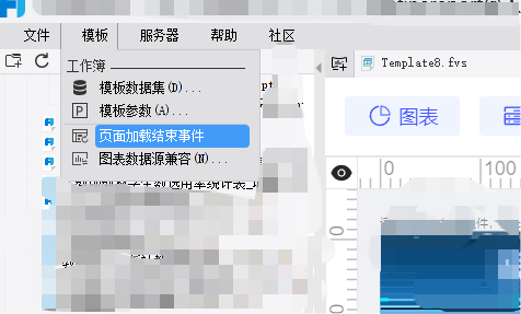

  • yzmfKZXQ1464691 yzmfKZXQ1464691 回复 Henry.99(提问者) 初始化可以直接在左上角选模板-页面加载结束事件,代码是我之前根据上面华丽星辰给的那个文档链接自己用的时候写的
    2025-04-22 17:32

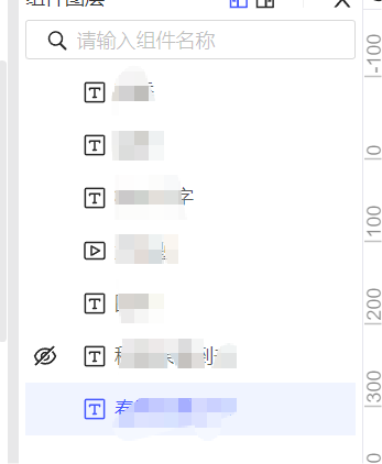

  • yzmfKZXQ1464691 yzmfKZXQ1464691 回复 Henry.99(提问者) 你可以在组件图层全都给他隐藏了,需要显示哪个就把哪个改成ture也行吧

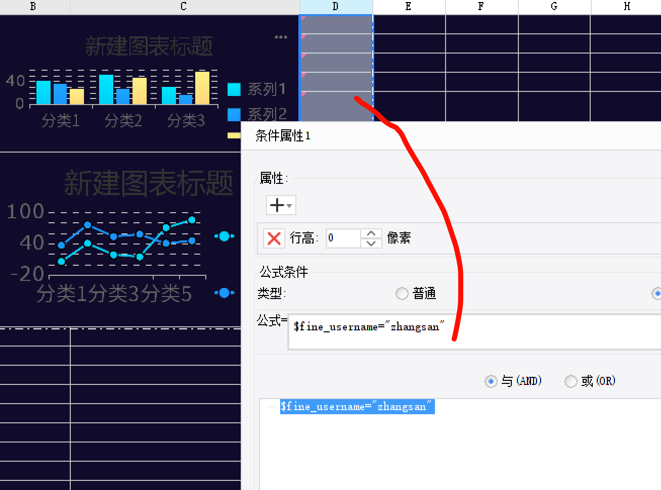

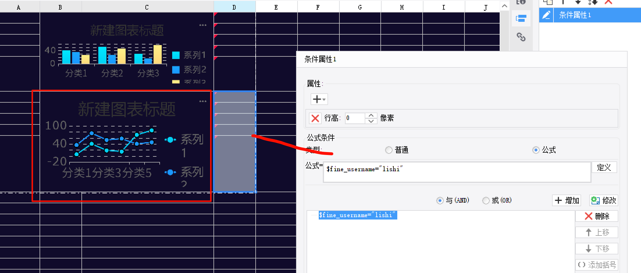

CD20160914Lv8专家互助
发布于2025-4-22 17:12
不是这样,你排版好以后,肯定不能对某一个组件隐藏,这样就不好看了。而应该是用一个报表制作多个图表,然后根据账号去隐藏显示图表
  • Henry.99 Henry.99(提问者) 我这边有做tab块,例如tab块标题为A下面的tab块内容就是A的图表,是这样的,有很多tab块,现在要根据登录名隐藏部分tab块
    2025-04-22 17:21
  • Henry.99 Henry.99(提问者) 现在主要是找到如何直接在图表中配置,这样的话就不用再做其他操作了,直接在图表中写初始化事件或者条件属性
    2025-04-22 17:22
