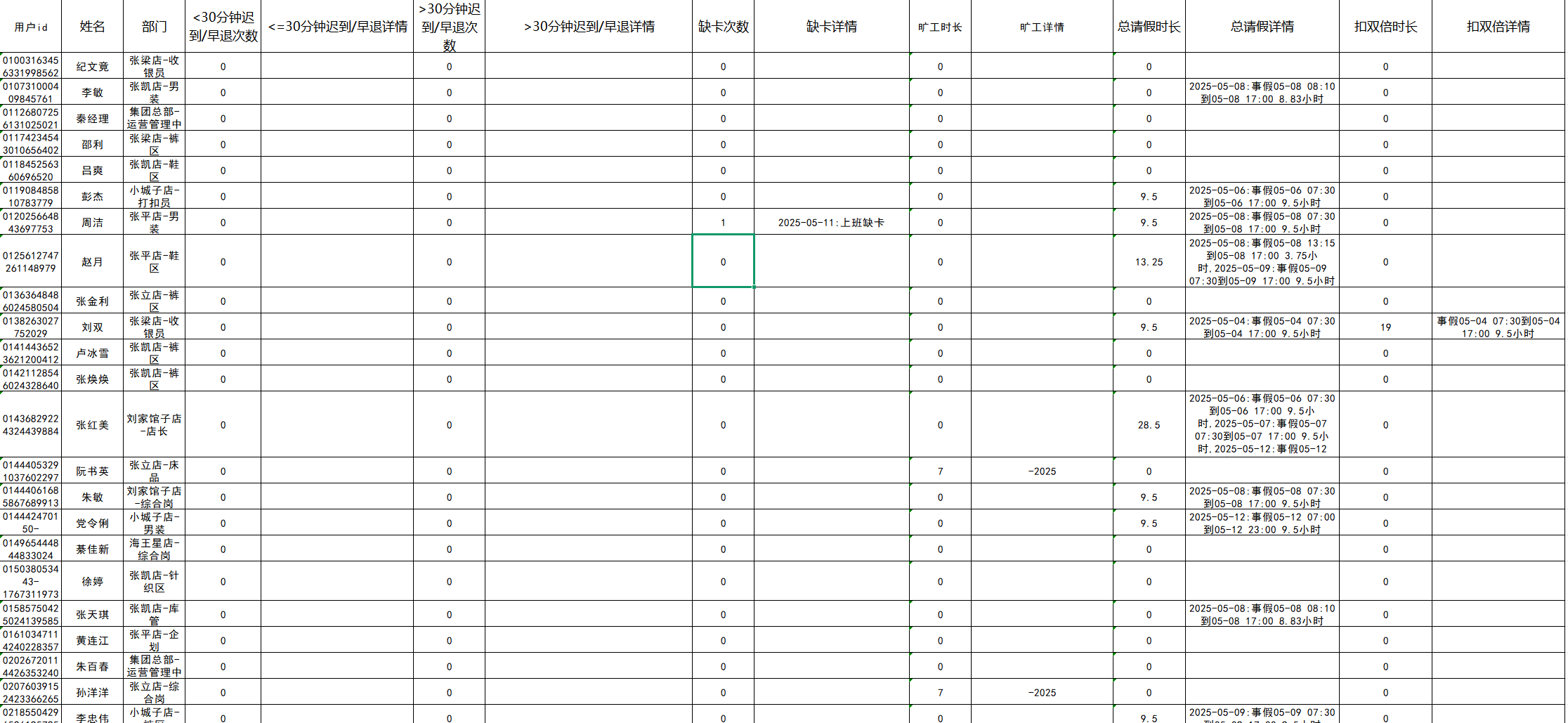

连续请假怎么区分开是否为节假日?1747209282078.png1.每个月两天公休(公休就是像你们周六周日一样,不扣钱)
2.公休计算考勤
3.节假日扣双薪(例如:请1天扣两天,请0.3天扣0.6天)
4.如果公休未休完,未休的部分算出勤天数(比如:我出勤31天,两天公休没休,那么就是算33天的工资)
5.备注(有的人请假有公休不提公休,提其他类型的假,但是计算结束天数的时候,得先把公休算进去)************大佬们,给答案时候自己先代入计算一下,是不是正确的*************
5ea00bd2abd762fa297eb92fabc9c00.png需要详细思路,谢谢

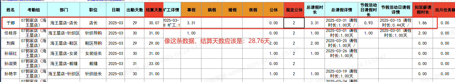

  • Yours飞飞 Yours飞飞(提问者) 拿图上的于娜这条数据来说:出勤天数29(即打卡天数),规定公休两天,但是她请假没提公休,提的是事假,总请假时长=事假+病假+婚假+丧假+公休(3.31),扣除掉两天公休,再减节假日活动时长,再加上扣双薪请假时长
    29+2-(3.31-2-0.93+1.86)=28.76
    按照你说的公式,计算于娜这条数据的结算天数是多少?

  • 孤陌 孤陌 回复 Yours飞飞(提问者) 是应出勤 不是实际出勤,如果你们一个月一天都不休息 那今年4月份 应出勤就是30天 按照 我说的逻辑 就是30+2-1.31-1.86=28.83 我不懂 上面为什么要3.31再减去2不是脱裤子放屁吗? 你这个-0.93 再加上双薪是干嘛 你能不能实际告诉我 事假是不是就请了一天 然后节假日请了0.93天?还有其他的吗??如果没有 那公式应该是30+2-1-1.86=29.14 就这样

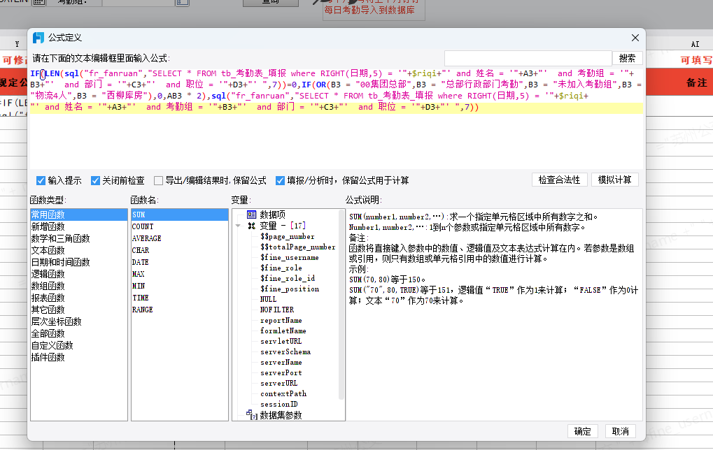

IF(公休=0,出勤天数 + 规定公休 - (总请假时长-公休-节假活动请假时长+扣双薪时长),出勤天数 + 规定公休 -公休- (总请假时长-公休-节假活动请假时长+扣双薪时长))
公休分休和不休的情况,不休的逻辑你给出了,也就是我上面写的,休的逻辑你看一下我理解的对不对
