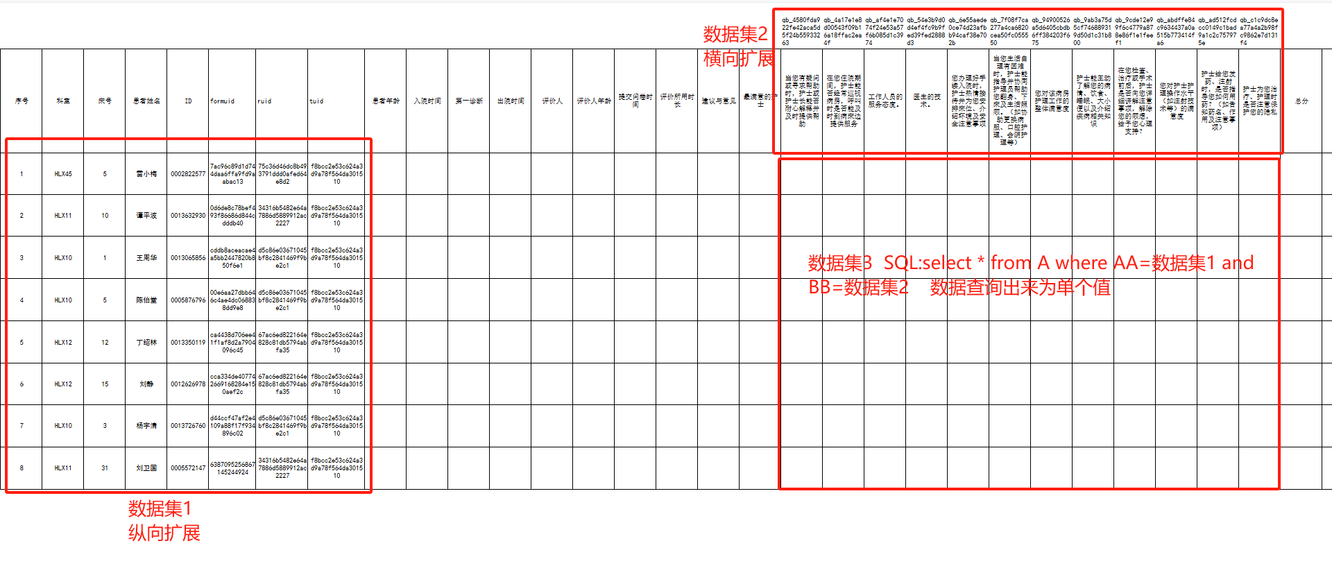

请问这种能否设置?

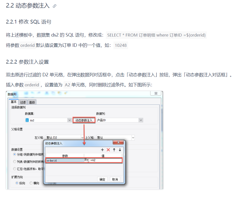

你这个设置过滤把
多源报表实现数据过滤 https://help.fanruan.com/finereport/doc-view-3770.html
或者
巧用参数注入 https://help.fanruan.com/finereport/doc-view-1000.html

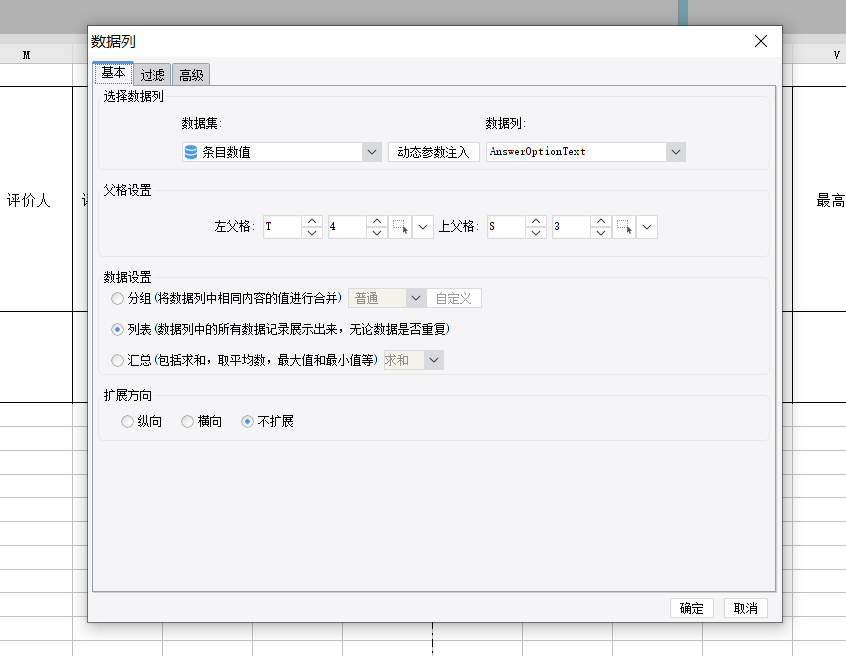

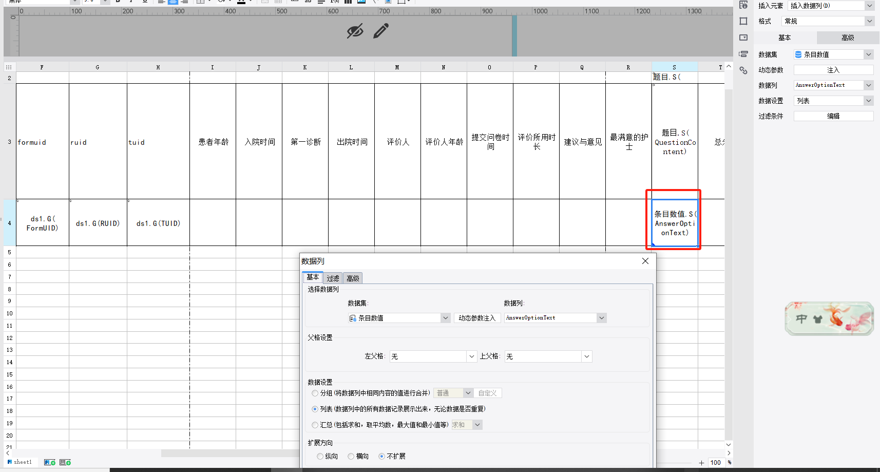

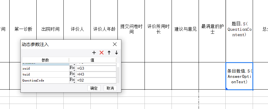

  • 是雅泽啊 是雅泽啊(提问者) 已经设置了动态参数过滤 但显示有点问题 不知道展示是如何配置的
    2025-04-24 16:36
  • 是雅泽啊 是雅泽啊(提问者) 您好 可以帮我再看看吗 我把图片配置和效果贴上来了
    2025-04-24 16:43
  • snrtuemc snrtuemc 回复 是雅泽啊(提问者) 后面单元格左父格,上父格设置对应的单元格再看看
    2025-04-24 16:45

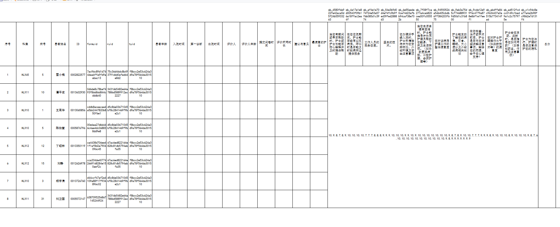

  • 是雅泽啊 是雅泽啊(提问者) 回复 snrtuemc 您好 这还是不行 但是格式是对了 感觉是数据没过滤到还是怎么的
    2025-04-24 16:51
  • 是雅泽啊 是雅泽啊(提问者) 回复 snrtuemc 效果和配置都贴到后面了
    2025-04-24 16:52
