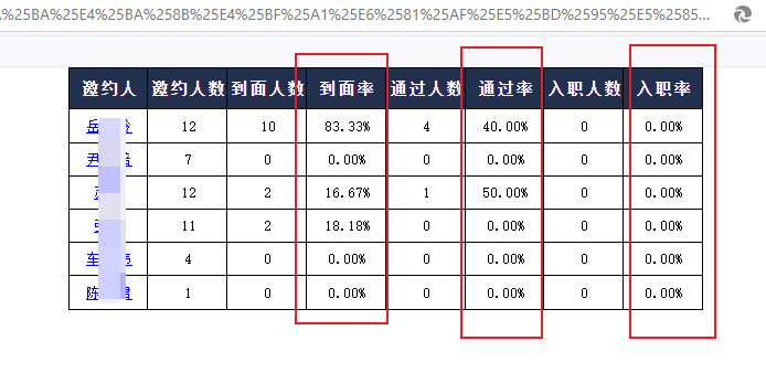

请教一下各位,百分比使用什么图表更好看,更明了一点?
数据是这样的,不同的邀约人有不同的百分率
或者有没有百分比和整数一起的图表

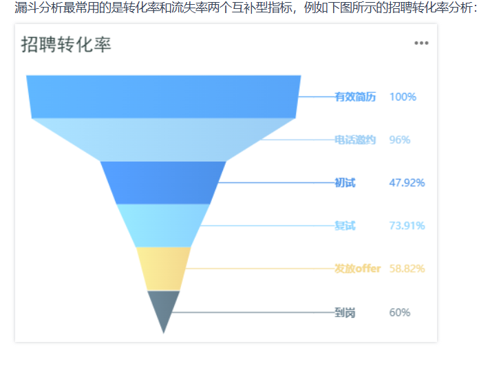

你这个可以用多层饼图
或漏斗图:
  • 新用户胖虎是女生 新用户胖虎是女生(提问者) 多层饼图?
    有文档吗
    2025-04-27 15:32
  • LTC朝 LTC朝 回复 新用户胖虎是女生(提问者) https://help.fanruan.com/finereport/doc-view-1582.html
    2025-04-27 15:33
  • LTC朝 LTC朝 回复 新用户胖虎是女生(提问者) 或者也可以试试漏斗图:https://help.fanruan.com/finereport/doc-view-1654.html
    2025-04-27 15:34
  • LTC朝 LTC朝 回复 新用户胖虎是女生(提问者) 这种含有递进关系的漏斗图更优,但是如果对于不同邀约人的数据进行对比,多层饼图更优
    2025-04-27 15:40
  • 新用户胖虎是女生 新用户胖虎是女生(提问者) 回复 LTC朝 这个漏斗图确实可以 这样我就得修改我的语句,我看了它的漏斗数据对于我的数据来说需要颠倒数据
    2025-04-27 15:54
发布于2025-4-27 15:36
你是一个人超链接打开图表,对比三个率的,普通饼图简介明了,不需要多层饼图
  • 新用户胖虎是女生 新用户胖虎是女生(提问者) 那我还想问一下在设置图表数据的时候这种百分比的字段汇总是什么?求和还是首个?还是说我需要改变的语句?
    SELECT
    a.inviter as '邀约人',
    a.inviter_count AS '邀约人数',
    a.participate_count AS '到面人数',
    CASE
    WHEN a.inviter_count = 0 THEN 0
    ELSE a.participate_count * 1.0 / a.inviter_count
    END AS '到面率',
    a.result_count AS '通过人数',
    CASE
    WHEN a.participate_count = 0 THEN 0
    ELSE a.result_count * 1.0 / a.participate_count
    END AS '通过率',
    a.employment_count AS '入职人数',
    CASE
    WHEN a.result_count = 0 THEN 0
    ELSE a.employment_count * 1.0 / a.result_count
    END AS '入职率'
    FROM
    SELECT
    inviter,
    COUNT(*) AS inviter_count,
    SUM(CASE WHEN participate = '是' THEN 1 ELSE 0 END) AS participate_count,
    SUM(CASE WHEN result = '通过' THEN 1 ELSE 0 END) AS result_count,
    SUM(CASE WHEN employment = '是' THEN 1 ELSE 0 END) AS employment_count
    FROM
    dy_zp_information_entry
    WHERE 1=1
    ${if(len(inviter) == 0,"","AND inviter = '" + inviter + "'")}
    ${if(len(city)=0,"","and city = '"+city+"'")}
    AND in_date = '${in_date}'
    GROUP BY
    inviter
    ) a
    2025-04-27 15:39
  • snrtuemc snrtuemc 回复 新用户胖虎是女生(提问者) 单人过滤就一个,汇总,第一个都一样的,默认是汇总
    2025-04-27 15:49
  • 新用户胖虎是女生 新用户胖虎是女生(提问者) 回复 snrtuemc 汇总求和?
    2025-04-27 16:00
  • snrtuemc snrtuemc 回复 新用户胖虎是女生(提问者) 这个看你实际需求,一个人的话,只有一条数据,汇总求和和首个一样效果,多条数据就看你实际需求了
    2025-04-27 16:02

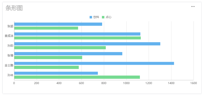

ID1208Lv6高级互助
发布于2025-4-27 15:44
条形图-https://help.fanruan.com/finereport/doc-view-3361.html
简单直观,很容易根据柱子的长短看出值的大小,易于比较各组数据之间的差别。
