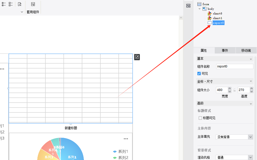

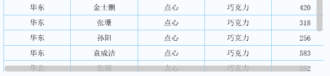

请问一下各位,就是我的决策报表跑马灯在外面可以运行,但是一拖到我正在写的这个决策报表就运行不了,会出现下方和右方的这种小滑块,请问一下这是啥呀

首先隐藏滚动条接口 https://help.fanruan.com/finereport/doc-view-4300.html
然后检查,是不是拖动后报表块名字变了

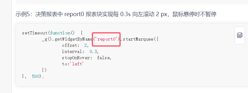

你看一下这个里面是不是用了什么插件,或者有js?你把报表块拉大一些?
你是FR11?用这里的代码看。
跑马灯接口- FineReport帮助文档 - 全面的报表使用教程和学习资料
如果是FVS的话
FVS跑马灯特效- FineReport帮助文档 - 全面的报表使用教程和学习资料

你复制到新的决策报表后,你的报表块名字发生变了
调整一下你的接口中的报表块名称
