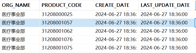

image.pngPRODUCT_CODE作为主键来判断,CREATE_DATE是创建日期,LAST_UPDATE_DATE是更新日期,我想实现的就是如果主键是新增的的话创建日期和更新日期都是今天,但是如果之前有主键,只是做了更改更新提交的话,那么就只有更新日期变为今天的

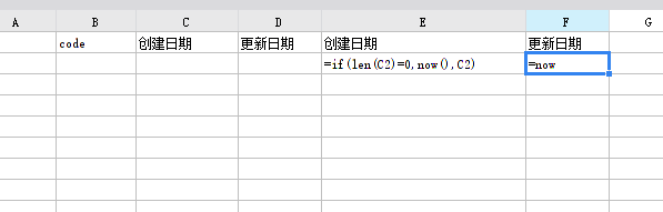

华莉星宸Lv7专家互助
发布于2025-5-8 11:03
更新日期 可以直接在填报属性里面写公式 now()
或是按照下面的方式来做,填报属性绑定E2  F2

用户k6280494Lv6专家互助
发布于2025-5-8 11:04
PRODUCT_CODE CREATE_DATE LAST_UPDATE_DATE放在单元格
用公式判断,a1放主键,b1放 CREATE_DATE  c1 LAST_UPDATE_DATE
if(len(a1)=0,now(),b1)
if(len(a1)=0,now(),C1)

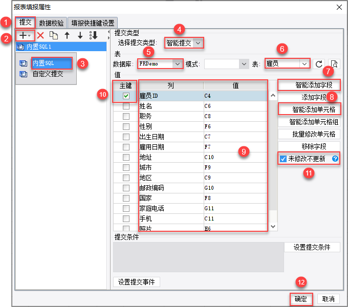

1. 设置填报属性
在「模板>报表填报属性」中:
  • 选择智能提交方式
  • 将PRODUCT_CODE设为主键字段
  • 绑定CREATE_DATE和LAST_UPDATE_DATE到对应单元格

3. 注意事项
  1. 必须勾选「未修改不更新」选项,确保未修改字段不参与提交
