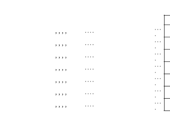

横向扩展时出现了很多的逗号然后还断开了怎么解决
7FD7E533-9168-4747-AA05-071212351B8D.png14F32FC7-877B-45e9-8277-33E31BFF168D.png49F87AC7-1F37-468d-9266-CBE1A22E1361.png

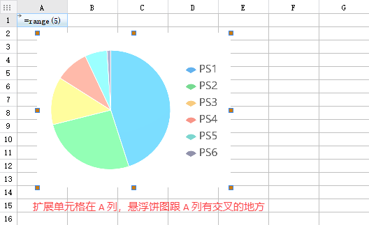

情况一:单元格横向扩展影响悬浮元素位置
  1. 如果悬浮元素跟扩展单元格所在列没有交叉,悬浮元素会被扩展单元格推开,导致位置异常。解决方法:
    • 调整悬浮元素位置,使其与扩展列有交叉区域
    • 设计器效果:1589878330965742.png
    • 前端效果:1589878404749577.png

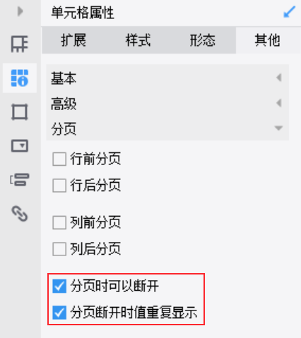

情况二:分页设置导致内容断开重复
  1. 当单元格内容超过页面高度时,默认设置会导致内容断开并在下一页重复显示
  2. 解决方案:
    • 取消勾选"分页时可以断开"和"分页断开时值重复显示"
    • 设置参考:1616739294710731.png
    • 修改单元格属性 > 其他 > 分页设置:
建议您先检查是哪种情况导致的问题,然后按照对应的解决方案进行调整。如果是分页问题,修改分页设置即可解决;如果是悬浮元素位置问题,则需要调整元素布局。

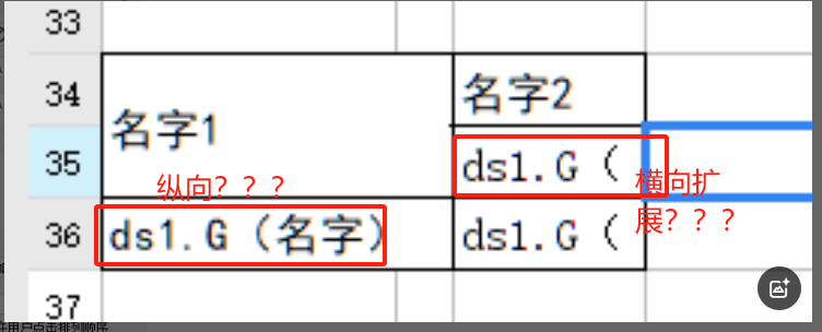

看你贴的图,根本就没有横向扩展呀。
从 你贴的图,根本就看不出来你想要什么效果??
你要的如果是下图的效果,为什么单元格没有 纵向和横向扩展的小箭头???
从你的截图来看,当前表格上边还有30多行,这30行 是不是也有一些扩展的设置。这些设置肯定对当前单元格也是有影响的。你要排出这些影响因素。
