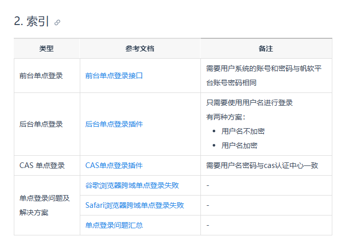

  • snrtuemc snrtuemc 回复 用户f7632235(提问者) 你要记录log,那必须要登录,需要单点登录集成了,参考单点登录 https://help.fanruan.com/finereport/doc-view-859.html
    2025-05-14 09:13

你的这些操作的前提就是,必须登录帆软。
可以的话,安装cas插件,实现单点登录。
