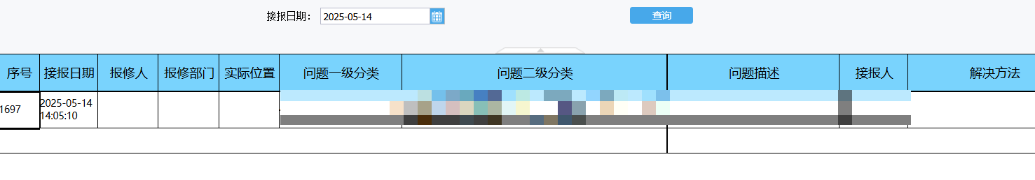

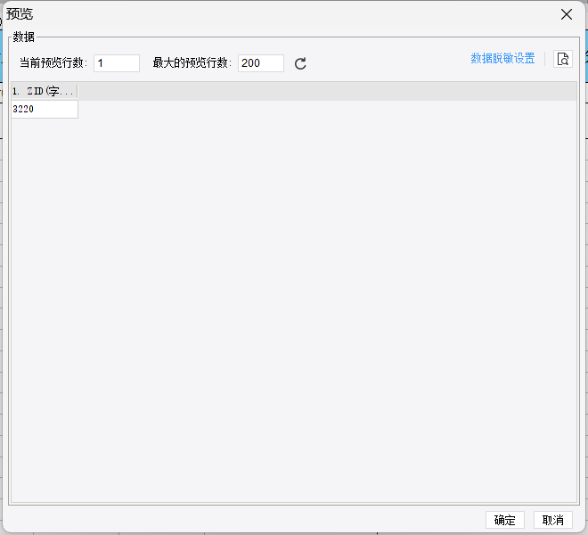

查询最大值是3220,为什么新增数据是1697
需要实现序号按照P_MAXID的最大值+1自增

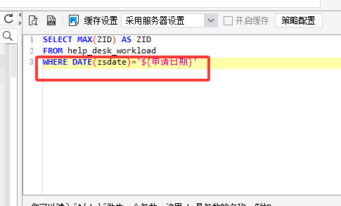

你查的这个日期最大值,查全部最大值不要这个条件
  • nesy nesy(提问者) 去掉这个条件后,变成1002
    2025-05-14 14:27
  • 用户k6280494 用户k6280494 回复 nesy(提问者) 你这个是字符串类型啊,要数据类型才可以
    2025-05-14 14:28
  • 用户k6280494 用户k6280494 回复 nesy(提问者) 改成int类型,或转成int类型
    2025-05-14 14:28

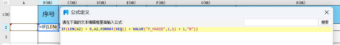

  • nesy nesy(提问者) 回复 用户k6280494 什么意思,我的公式不是用了format吗?
    2025-05-14 14:28

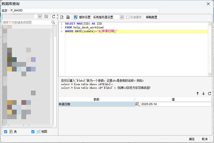

  • 用户k6280494 用户k6280494 回复 nesy(提问者) 就是数据库字段是字符串类类型的,max求最大值要数据类型 int float
    2025-05-14 14:30
发布于2025-5-14 14:28
你先直接=value("P_MAXID",1,1)
看看效果
对的话,就是format时候前面加法出问题了
  • nesy nesy(提问者) 直接变成空
    2025-05-14 14:31
  • snrtuemc snrtuemc 回复 nesy(提问者) 那就是value("P_MAXID",1,1)取值问题,改成 P_MAXID.select(ZID) 或者直接sql()函数数据库取数
    2025-05-14 14:34
  • snrtuemc snrtuemc 回复 nesy(提问者) 我最怀疑就是你的日期参数是加载后选的,那就取不到值,只能用sql()函数现取才可以
    2025-05-14 14:37

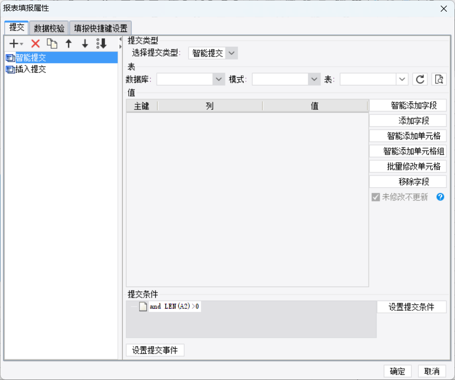

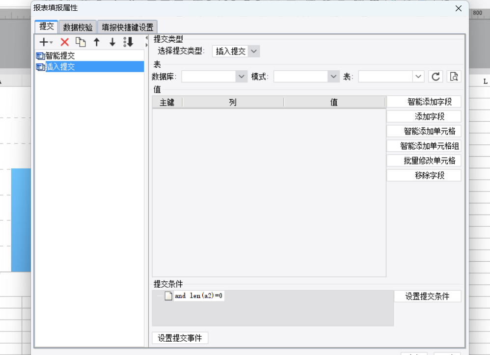

Z4u3z1Lv6专家互助
发布于2025-5-14 14:47
序号为数据库主键时通常采用:
把数据库ID放在A2单元格,插入策略为空值并隐藏,参考https://help.fanruan.com/finereport/doc-view-545.html 文档生成显示ID(没什么大用就是为了好看),然后配置两个内置SQL提交:一个智能提交,提交条件是LEN(A2)>0;一个插入提交,提交条件是LEN(A2)=0且提交的字段中不要用数据库的ID字段
