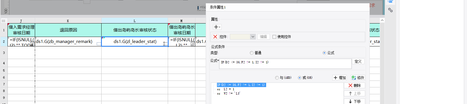

填报属性添加公式IF(I2=\\\"2\\\"||L2=\\\"2\\\"||P2=\\\"2\\\"||S2

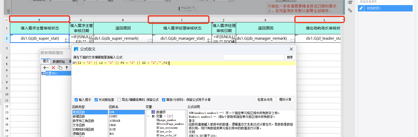

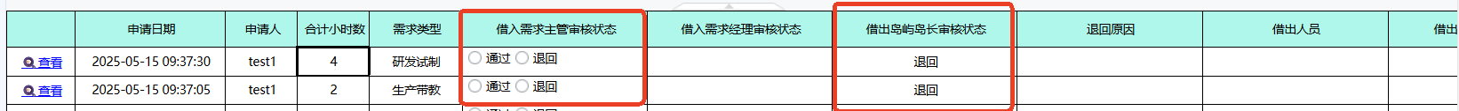

IF(I2 = "2" || L2 = "2" || P2 = "2" || S2 = "2","",F2),2是退回,L2退回了,但是F2有数据这是咋回事?

看你L2有条件属性,看看L2实际值,是不是=2
直接后面单元格=L2,看看值
  • nesy nesy(提问者) L2的条件属性是判断控件是否可用,实际值是 退回

  • nesy nesy(提问者) 回复 snrtuemc 不对不对,我搞混了,实际值就是2,显示值是退回

  • snrtuemc snrtuemc 回复 nesy(提问者) 填报属性怎么设置的,可以的你这个公式可以写在最后一列单元格格,看看效果,填报直接取这个辅助单元格数据

  • nesy nesy(提问者) 回复 snrtuemc 我在F2单元格条件属性 控件 加了OR(I2 = "2" ,L2 = "2", P2 = "2" ,S2 = "2"),这样控件就不出来了,但是不知道后续会不会有影响

看公式没问题
把这个公式IF(I2 = "2" || L2 = "2" || P2 = "2" || S2 = "2","",F2),放在单元格看显示什么,
