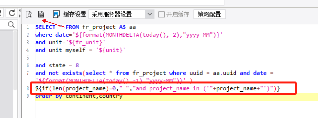

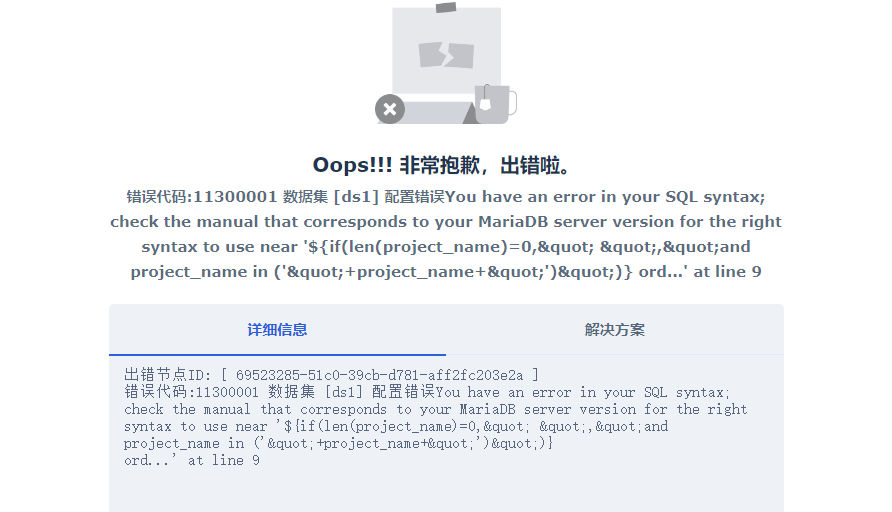

数据集IF判断,预览报表报错怎么回事
FineReport 罗罗诺亚索隆 发布于 2025-5-15 18:05

点击这里预览一下SQL看看是否正确
另外字段不要用date这些关键字
  • 罗罗诺亚索隆 罗罗诺亚索隆(提问者) 我在数据集里面可以执行预览的,只要去掉了 unit 和unit_myself 就没事了
    2025-05-15 18:32
  • 华莉星宸 华莉星宸 回复 罗罗诺亚索隆(提问者) 去掉这unit 和unit_myself两个过滤条件?
    你把sql 复制出来,放到文本编辑器,在复制进去看看
    2025-05-15 18:56
  • 罗罗诺亚索隆 罗罗诺亚索隆(提问者) 回复 华莉星宸 unit和unit_myself 没有值就预览报错了,如果传过来值就可以了
    2025-05-16 15:00
  • 华莉星宸 华莉星宸 回复 罗罗诺亚索隆(提问者) 如果不是必须传值的话,就换成下面project_name的方式
    估计数据集里面有些特殊符号,你可以先都不换行,在调整成换行格式
    2025-05-16 15:04

报错是说project_name的问题,你检查一下你的project_name是不是有特殊的字符看看,以及你传入的这个参数是不是字符太长了?
还有一步步加参数测试,看增加到哪一个参数的时候就报错了?
类似如下一步步加参数。看加到哪一个参数,或者去掉哪一个参数就不报错了?

感觉是字符串拼接问题,你的报错里面,SQL还带着帆软的公式,没转化成正常的SQL。
说明这是,拼接的问题。帆软没能识别出 参数。
那个 date 的 俩条件,先注释掉,总觉得关键词有影响,试试 。

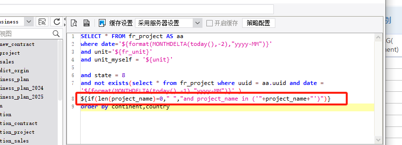

if  判断中的参数 在报表中是可选的,其他参数是必须传值的
