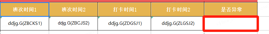

最后一列“是否异常的逻辑是,如果ZBCKS1和ZDGSH1,以及ZBCJS2和ZLGSJ2的差值大于3,就显示异常。应该怎么实现?   谢谢

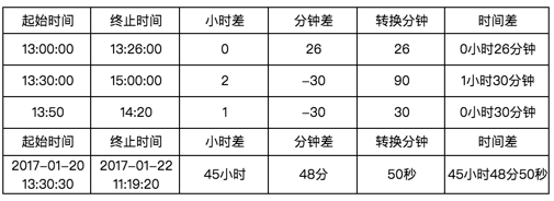

时间类型计算 https://help.fanruan.com/finereport/doc-view-1706.html

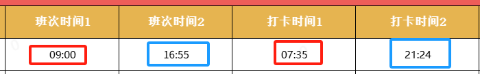

    有1组差值大于3小时,就报异常。
    比如图2班次时间2和打卡时间2,差了4个半小时,就显示异常

  • snrtuemc snrtuemc 回复 初次学习帆软ing(提问者) 那就按修改回答文档,增肌辅助列单元格F2,G2,计算两个时间差,if(or(F2>3,G2>3),"异常","正常")
    按你格式,应该计算到分钟,然后判断大于180分钟,就是if(or(F2>180,G2>180),"异常","正常")
