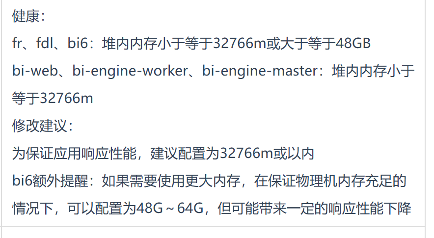

单位服务器很顶,但是帆软jvm只给了32G。偶尔会报页面压力过大。有必要改大吗?据说官方建议32G,内存大了GC一轮就比较慢了。大佬有什么建议Snipaste_2025-05-19_09-59-19.pngimage.png

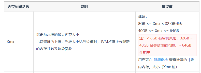

  • 谢广坤 谢广坤(提问者) 回复 snrtuemc 但是官方文档中提示超过64会导致性能问题

https://help.fanruan.com/finereport/doc-view-1021.html
参考这个内存建议,压力大其实可以继续加内存,我自己内存目前加到40g,目前没有任何问题,或者优化报表sql,

最大调整到48GB就行了,帮客户配置了一个集群的服务器,人家物理内存1TB,我给的堆内内存也只配置了48GB就行了,再大了性能受tomcat的影响 会下降了,而且官方的开发技术运维人员也说过,只配置到48GB就行了
服务器其它的优化参考如下文档配置就行了,主要是配置好启动文件,每个参数,你看看运维出来的检查报告 是否有问题了
运维监控指导手册- FineReport帮助文档 - 全面的报表使用教程和学习资料
