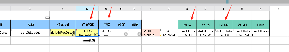

当M3为LBS值时,L3值=T3值,当M3为KGS值时,L3值=R2值,请问这样怎么能够实现?
当M3为LBS值时,L3值=T3值,当M3为KGS值时,L3值= R2值,请问这样怎么能够实现?

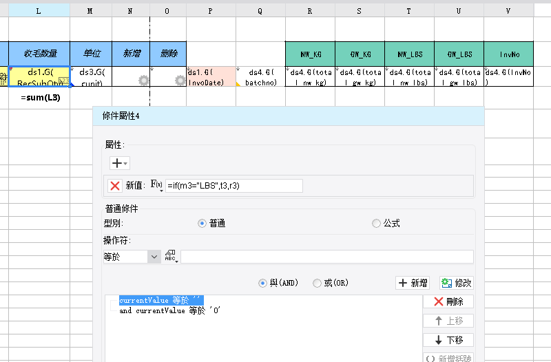

if(m3="LBS",t3,r3)
正常应该是R3吧,你的R2是标题列!

if(m3="LBS",T3,IF(L3="KGS",R2,""))
