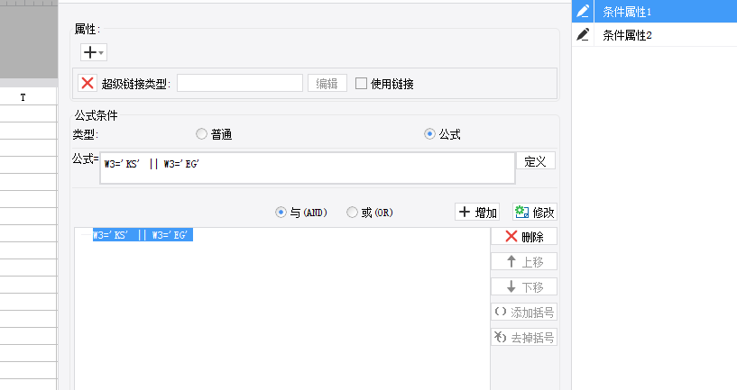

用两个条件属性

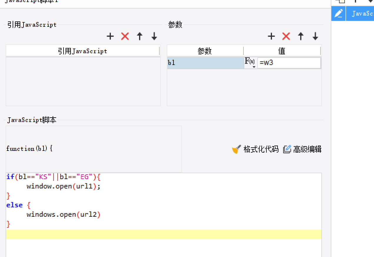

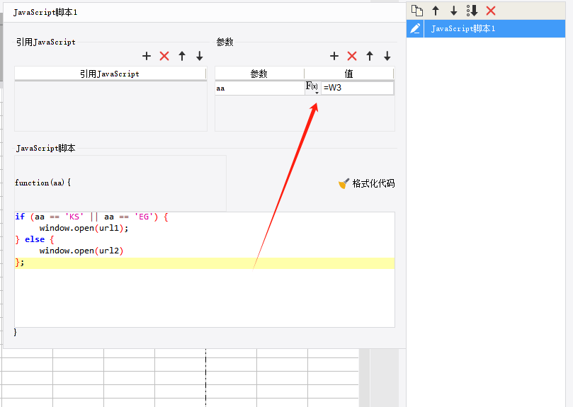

CD20160914Lv8专家互助
发布于2025-5-20 09:48(编辑于 2025-5-20 09:52)
直接用js写超链接,判断单元格的值
  • jackywjc jackywjc(提问者) 这个怎么写请教一下,谢谢
    2025-05-20 09:49
  • CD20160914 CD20160914 回复 jackywjc(提问者) 上面截图了,你重新看一下。
    2025-05-20 09:50
  • CD20160914 CD20160914 回复 jackywjc(提问者) 判断条件加上你自己的,与那个公式改成你要判断的单元格就行了!
    2025-05-20 09:50
  • CD20160914 CD20160914 回复 jackywjc(提问者) 假如是多个条件用 if(bl=="KS"||bl=="EG") 要用两个等号,不能用一个等号
    2025-05-20 09:51
用户k6280494Lv6专家互助
发布于2025-5-20 09:48(编辑于 2025-5-20 09:51)
可以,把原有超链删除, 用条件属性-超链

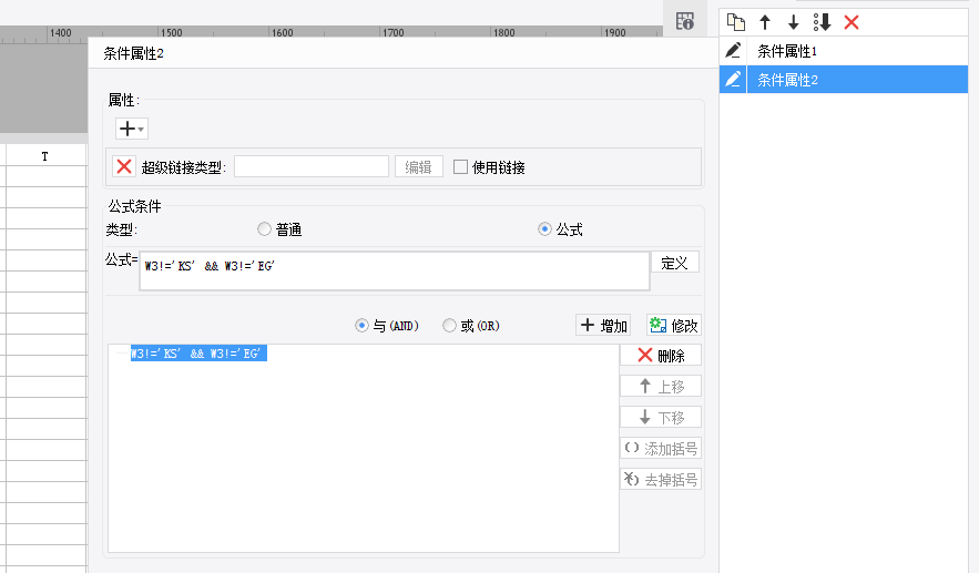

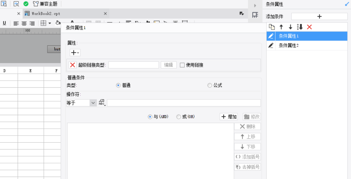

  • jackywjc jackywjc(提问者) 第二个条件属性应该怎么写?
    2025-05-20 10:28
  • 用户k6280494 用户k6280494 回复 jackywjc(提问者) 两个都写了啊,第二个截图条件不行吗?
    2025-05-20 10:29
  • 用户k6280494 用户k6280494 回复 jackywjc(提问者) 并且不行的话 改成或 || w3 !='xx' || w3 !='xx'
    2025-05-20 10:30
  • jackywjc jackywjc(提问者) 回复 用户k6280494 W3='ZCT'&& W3='JSGE',当W3不为这两个值 时可以打开,但当W3等于这两个值时缺打不开
    2025-05-20 10:36
  • 用户k6280494 用户k6280494 回复 jackywjc(提问者) 你设置几个条件属性啊?要设置两个
    2025-05-20 10:37
