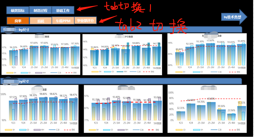

问题1:决策报表怎么做到2层tab块切换(如截图一)?

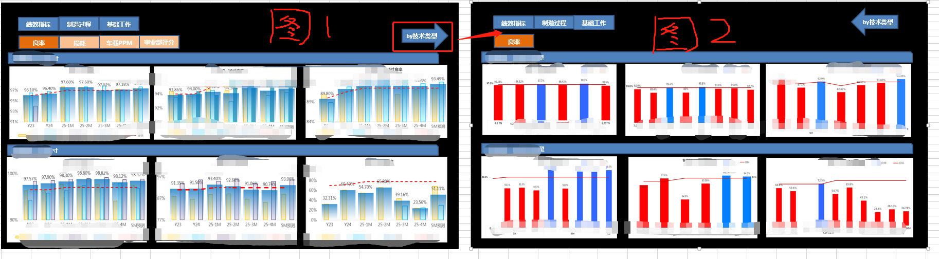

问题2:截图2中,点击By技术类型时,如何切换到截图2中的图2界面

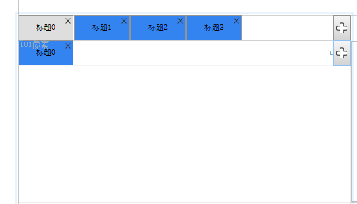

tab里面 在加tab
  • 用户G8480957 用户G8480957(提问者) 顺便回答下问题2 ,做到一个看板上,能实现吗?谢谢解答下
    2025-05-27 10:01
  • 华莉星宸 华莉星宸 回复 用户G8480957(提问者) 你这是页面跳转
    JS实现多TAB同步切换 https://help.fanruan.com/finereport/doc-view-4997.html
    JS实现点击跳转按钮跳转到指定页面 https://help.fanruan.com/finereport/doc-view-1829.html

建议用报表块+网页框来做,通过超链接,js跳转控制网页框的值,用来控制显示内容,这样一张报表就不需要做的非常大的,要不然都用tab来做,一张报表得好几十M,展示和开发都很有问题
参考这里头给网页框赋值的js
https://help.fanruan.com/finereport/doc-view-1300.html
切换不同页签可以用传参跟条件属性来做
