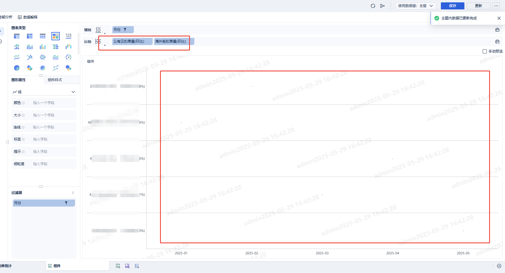

BI一个折线图中只能有一个指标字段吗?
我想要做一个折线图中,按照月份分组,看各个指标,怎么拖一个指标没问题,拖两个不行呢?没有数据

  • Henry.99 Henry.99(提问者) 是这样的。为什么我按照月维度分组以后,指标也就是纵轴,为什么拖一个字段可以,两个字段就不行呢?而且我不能添加标签,要不然曲线不显示
    我的指标是文本是因为数据格式不规则,是:数值(环比)形式,所以只能是文本不能转换成数值
    2025-05-29 16:55
  • 用户k6280494 用户k6280494 回复 Henry.99(提问者) 需要数值
    2025-05-29 16:57

最左边不是把字段明显分为了维度和指标(数字类型)吗?
你点图表时,也会提升你,推荐几个维度,几个指标吗?
你放进去的全是维度字段,没有指标。就没有数据,就没有图

你的横轴实际上也是维度,不是指标,指标只能是数值格式,BI里的数值前面是绿色的#标识。

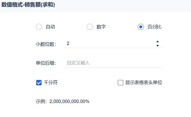

如果是因为%这个格式问题所以采用文本格式保留数据的话,这个可以通过设置数值格式解决。可以将数据全部以数值格式展示,然后制作完折线图之后,对该数值设置数值格式,调整为百分比就可以了,不然没有具体的数是无法展示出图形的。
