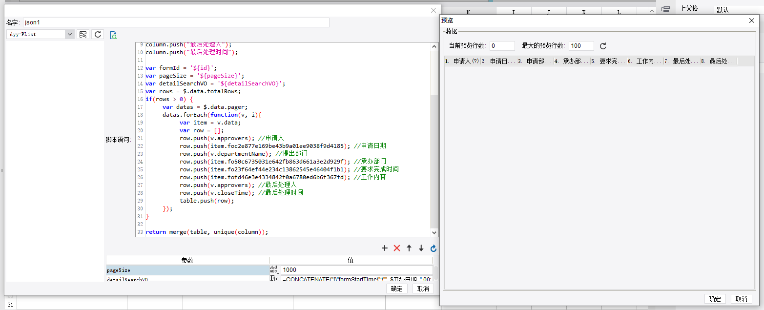

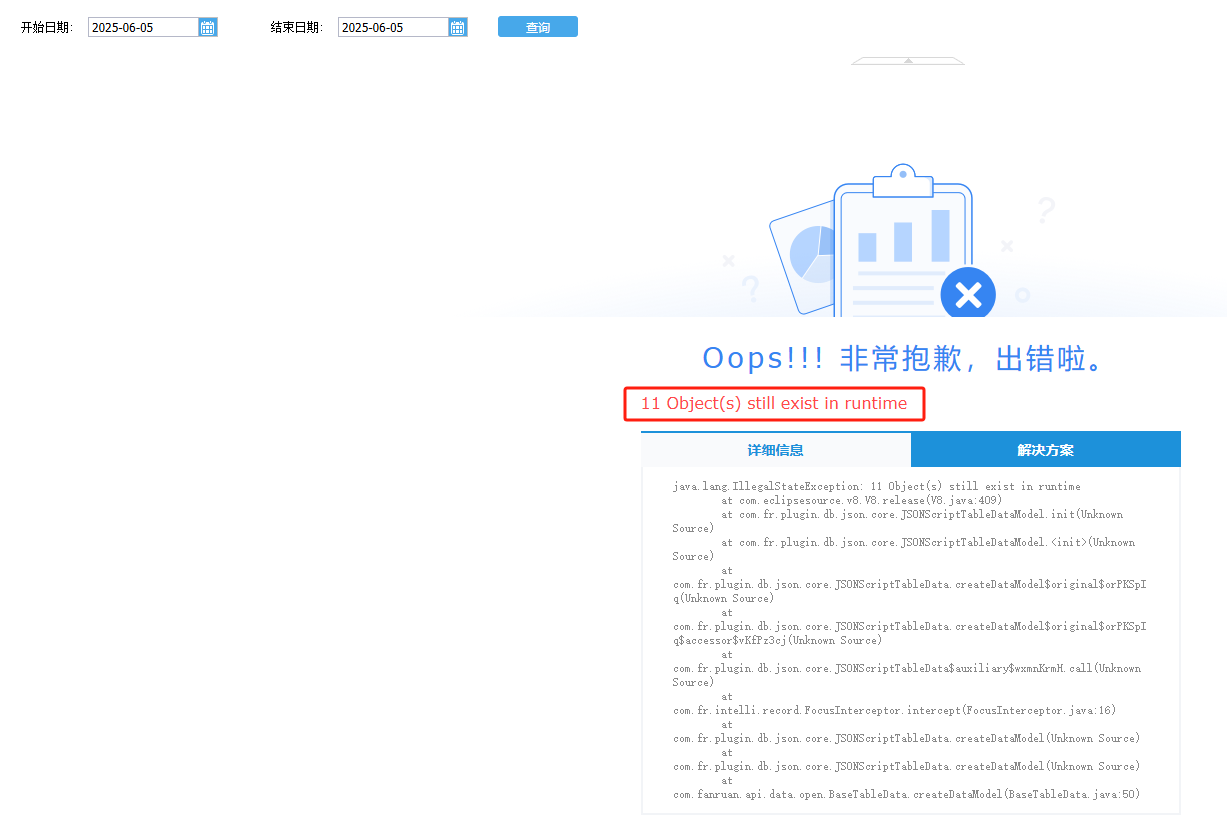

红框中的报错,我用deepseek搜了一下。大概率是内存泄漏,资源未关闭。我要怎么做才能规避这个异常呢?

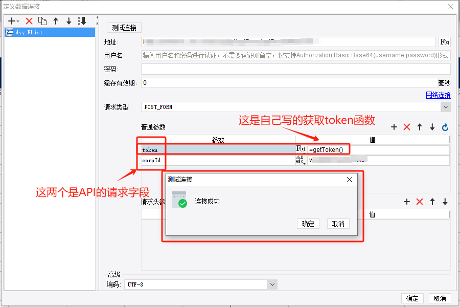

上图是我的数据链接,是可以正常链接的

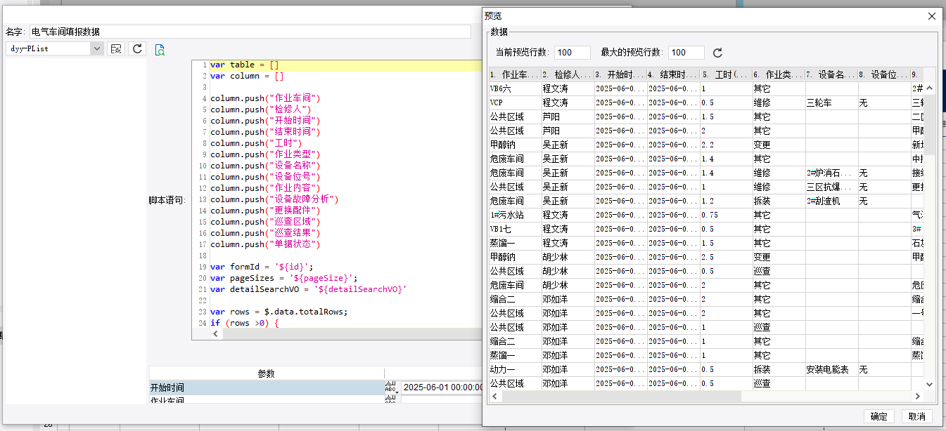

上图是我之前做的一张报表获取到的数据。没有报错
上图是我这次新做的报表,在数据集层面是没有报错的。但是当我用分页预览模式打开报表之后,点击查询,就出现了第一张图中的报错

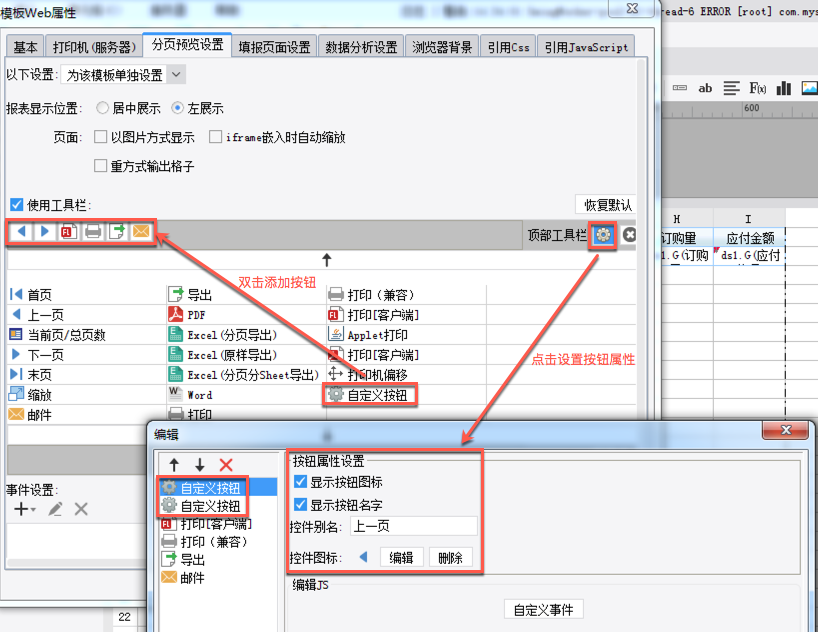

  2. 调整预览模式将分页预览改为分页查询模式(需自定义分页按钮)分页按钮设置示例

  • 技安 技安(提问者) 旧报表的数据行数大约在6000条数据,是正常的。新报表数据行数大约600条,是非正常的。我再自己排查一下吧。可能是js代码有问题。实在不行就用其他方案了

  • 技安 技安(提问者) 没错,我用的是json程序数据集。我用postman跑API请求,是可以正常获取到数据的。而且另外一张报表,也是使用一模一样的技术,甚至代码都是差不多的,是可以正常打开。但是这次新做的这张报表,却报这个错了。
