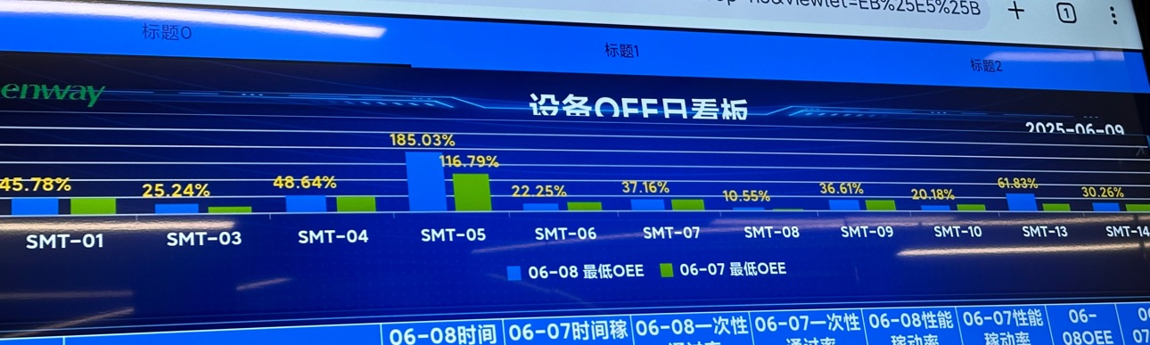

一个看板有3个tab块,已经设置了高度为0,在电脑上预览的时候是没有显示的,这是正常效果;但是把看板挂到安卓电视的谷歌浏览器上后,tab就出现了,还影响了看板排版,如何隐藏起来?8b0966ff-2d08-4cec-82fd-04f740996eb4.jpg

这个是H5和PC是不同显示效果
你把电视机的浏览器标识设置桌面(PC)端就可以了
参考https://zhuanlan.zhihu.com/p/595151610
  • Selectone Selectone(提问者) 已经这么设置了,但是没起作用。
    2025-06-09 15:10
  • snrtuemc snrtuemc 回复 Selectone(提问者) 不会吧,难道你加了H5参数,就是有&op=h5,导致识别成了H5模式,正常设置成桌面端,就是模拟成电脑端样式的
    2025-06-09 15:17
  • Selectone Selectone(提问者) 回复 snrtuemc 我发现保存在谷歌浏览器上的网址真的有&op=h5,这网址是我直接在电脑预览复制过去的,那我现在去掉这个参数,tab消失了。但是好像跑马灯效果失效了。。。。
    2025-06-09 15:25
