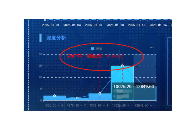

帆软警戒线提升重叠如何处理
image.png两个警戒线,有文字重叠,这样如何处理

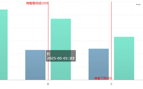

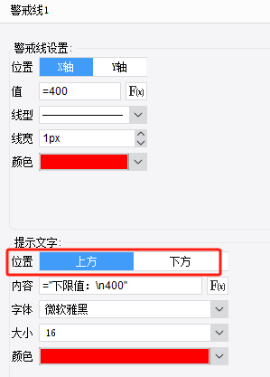

一个居上,一个居下尽量分开
或者尽量简化下文字,缩小字体吧,
刚试了下换行,在单元格等可以生效,但在警戒线这边不生效

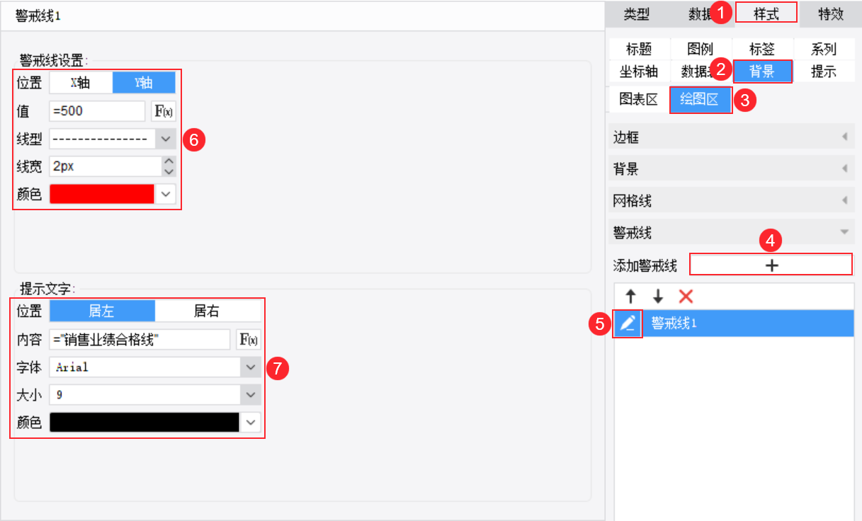

  1. 动态警戒线设置
  1. 警戒线设置:
    • 位置:可以设置在 X轴 或 Y轴。
    • 值:输入警戒线的值,可以使用公式。
    • 线型:可选择「实线」或「虚线」。
    • 颜色:设置线条的颜色。
  2. 提示文字设置:
    • 位置:可以选择显示在警戒线的左边或右边。
    • 内容:可以使用公式输入提示内容。
    • 字体:选择所需的字体。
    • 大小:设置字体的大小。
    • 颜色:设置字体的颜色。
以下是警戒线的设置示例:
警戒线的预览效果如下:

位置调整一下,一个上,一个下
