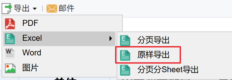

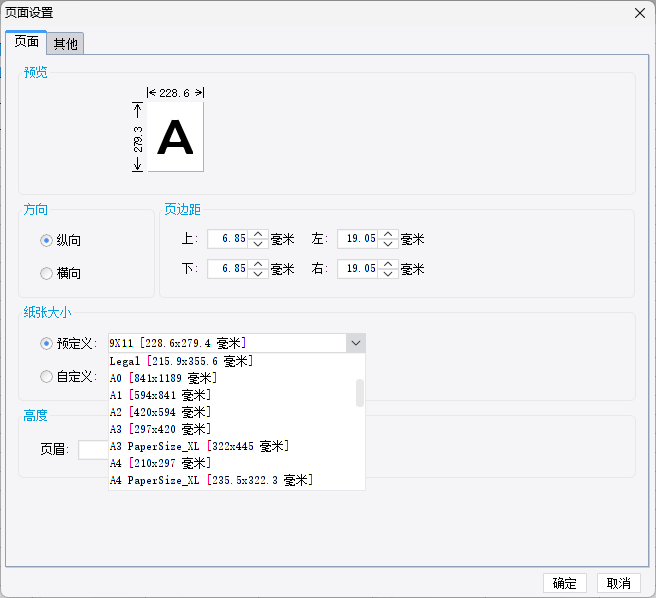

帆软能不能设置出来导出的excel的格式,比如行高列宽,打印样式设计器的行高,这是我的纸张边界:image.pngimage.png导出到excel打印的时候就少了一列

一、行高列宽控制
  1. 默认转换机制FineReport 和 Excel 使用不同的行高列宽体系,默认采用宽度系数34.742和高度系数20.1进行转换。转换条件:
    • A4纸张
    • 页边距(上6.85mm/左19.05mm/下6.85mm/右19.05mm)
    • 宋体(simsun)
  2. 手动调整系数若默认系数不符合实际需求:
    • CustomConfig.excelAdjustHeight(高度系数)
    • CustomConfig.excelAdjustWidth(宽度系数)
    • 修改FineDB的fine_conf_entity表字段:
    • 操作提示:系数值越大,导出后的行高/列宽越大;值越小则越小
  3. 隐藏行列处理设置行高/列宽为0的单元格时:

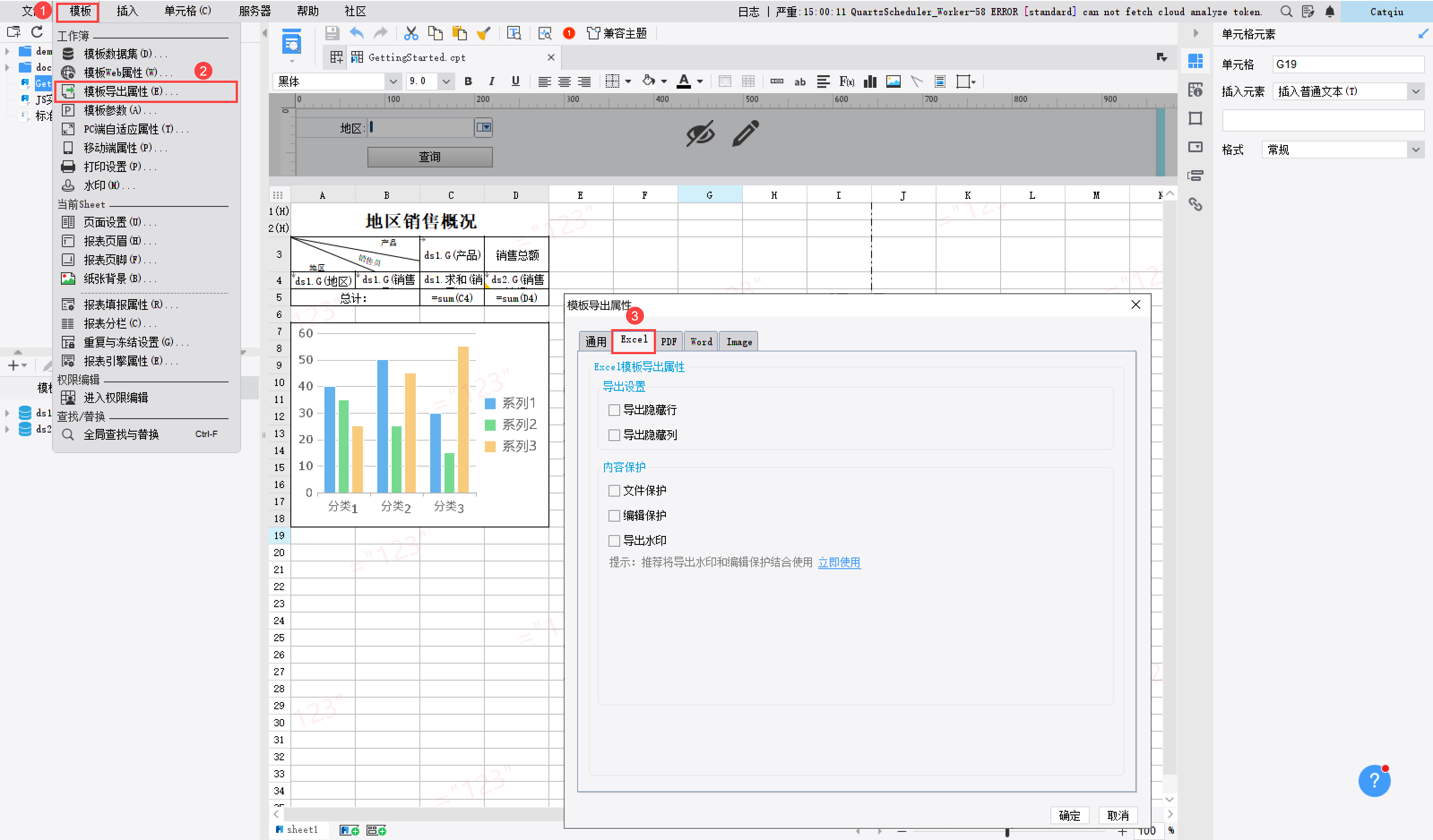

    • 勾选导出隐藏行或导出隐藏列(模板导出属性 > Excel),可保留单元格内容和样式
    • 未勾选时仅保留样式,不保留内容
导出隐藏行设置
二、打印样式控制
  1. 原样导出匹配
    • 若模板的纸张设置、页边距、字体与默认系数条件一致,导出Excel后打印效果与预览一致
    • 若模板使用非默认设置,需按上述方法调整转换系数
  2. 典型问题处理出现原样导出列宽变小导致打印偏移时:
    • 必须根据模板实际页面设置,通过修改高度/宽度系数来校正转换比例

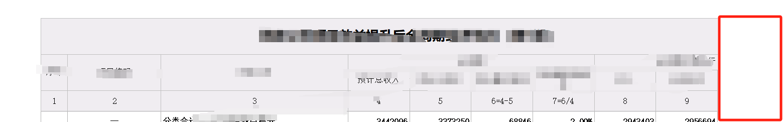

  • 北屿 北屿(提问者) 看一下我编辑后的呢?打印的时候和我设计器的边界不一样

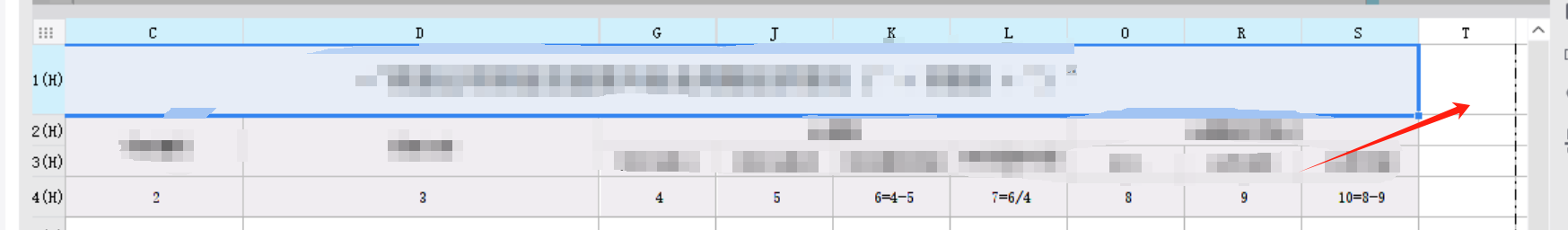

    2025-06-13 11:35
  • 孤陌 孤陌 回复 北屿(提问者) 你要在页面设置了 设置页距 设计器 默认页距 是19.6 会占用那么多的位置的 所以就会出现这样的情况
    2025-06-13 11:39
  • 孤陌 孤陌 回复 北屿(提问者) 还有 就是你填写的内容如果过多 设置了自动调整行高和列宽 也出现这样的问题
    2025-06-13 11:41
  • 北屿 北屿(提问者) 回复 孤陌 我把自动调整的关闭了,导出excel打印的时候最后几列还是不显示

  3. 导出属性设置在设计器的「模板>模板导出属性>Excel」中:
    • 勾选「导出隐藏行/列」保留被隐藏单元格的内容
    • 通过「内容保护」设置打印密码导出设置界面
