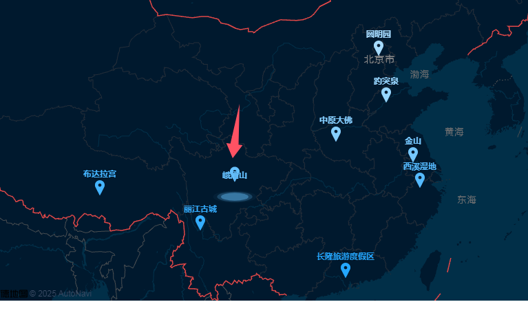

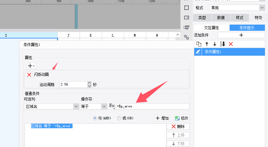

有个思路
1、单元格中的经纬度与地图中的城市名匹配起来
2、点击单元格,向新页面传入城市名
3、地图中设置条件显示-闪烁动画,区域名等于参数值
  • 门下拾阳 门下拾阳(提问者) 经纬度比较精细 甚至会对应到某个具体的公司 或者商铺 所以通过区域去匹配 不行
    2025-06-13 17:18
  • ID1208 ID1208 回复 门下拾阳(提问者) 如果是不固定的地址,这个估计得联系官方技术,看看有没有支持的接口;如果是固定的一些地址,地图可以自定义,然后传参逻辑相同
    2025-06-14 09:17
  • 门下拾阳 门下拾阳(提问者) 回复 ID1208 需要通过经纬度 获取对应的地址 好像要去调用高德地图 获取地址
    如果不需要获取这个地址 通过经纬度 直接用帆软的地图就可以了
    2025-06-16 10:54
