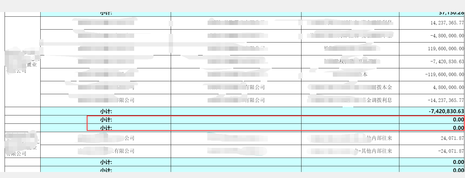

如图,我设置了按A列进行每个都显示一个小计汇总,现在我对金额列做了=0的行就隐藏。。。。。。这样就有一个问题,
比如A列中某一项它每一个细项都是0,那么这个汇总也是0,这样我就不需要展示了,但是红色方框会显示一个汇总出来。这种我不需要。而如果像A列如果某一项它的细项,分别是100与-100,这种虽然也是0,那么我就需要它显示不隐藏。所以我直接设置等于0隐藏行不行。请问要如何多条件设置?汇总是0且A列对应的所有细项最大与最小都是0就隐藏?不懂要如何设置。请教大家一下。

条件属性里面用公式,如你说的可以写用and(条件1,条件2,条件3,....)来连接多个条件,如and(汇总==0,max(A列[!0])==0,min(A列[!0])==0)
  • CD20160914 CD20160914(提问者) A列的汉字。它对应的细项金额在E列,然后我的小计是设置左父A列这样得来的。。。
    2019-12-23 12:46
  • qhl qhl 回复 CD20160914(提问者) 改一下就好了,and(汇总==0,max(E列{A列=$A列})==0,min(E列{A列=$A列})==0)
    2019-12-23 13:49
  • CD20160914 CD20160914(提问者) 回复 qhl 测试可以,谢谢

A列是哪列  截图全一点可以吗 设计器里面的截图
  • CD20160914 CD20160914(提问者) A列就是我图片有合并单元格的那一列,(第一列)
