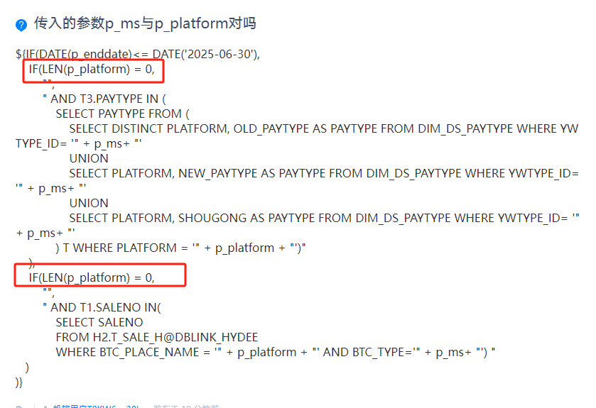

传入的参数p_ms与p_platform对吗
${IF(DATE(p_enddate)<= DATE('2025-06-30'),
    IF(LEN(p_platform) = 0,
        " AND T3.PAYTYPE IN (
            SELECT PAYTYPE FROM (
                SELECT DISTINCT PLATFORM, OLD_PAYTYPE AS PAYTYPE FROM DIM_DS_PAYTYPE WHERE YWTYPE_ID= '" + p_ms+ "'
                UNION
                SELECT PLATFORM, NEW_PAYTYPE AS PAYTYPE FROM DIM_DS_PAYTYPE WHERE YWTYPE_ID= '" + p_ms+ "'
                UNION
                SELECT PLATFORM, SHOUGONG AS PAYTYPE FROM DIM_DS_PAYTYPE WHERE YWTYPE_ID= '" + p_ms+ "'
            ) T WHERE PLATFORM = '" + p_platform + "')"
        " AND T1.SALENO IN(
            SELECT SALENO
            FROM H2.T_SALE_H@DBLINK_HYDEE
            WHERE BTC_PLACE_NAME = '" + p_platform + "' AND BTC_TYPE='" + p_ms+ "') "

你的写法没问题啊
是查不到数据?
  • 帆软用户T8KW6ag30L 帆软用户T8KW6ag30L(提问者) 我输入了p_ms与p_platform后他走的是第二个条件的,但是我给的时间是2025-06-16

  • 华莉星宸 华莉星宸 回复 帆软用户T8KW6ag30L(提问者) 你里面有个两个 判断 都是判断的 p_platform
    你看看是不是错了
    2025-06-16 15:00
  • 帆软用户T8KW6ag30L 帆软用户T8KW6ag30L(提问者) 回复 华莉星宸 这个没有问题,外面有一个时间判断的IF条件,如果满足走第一个,不满足走第二个
    2025-06-16 15:02
  • 华莉星宸 华莉星宸 回复 帆软用户T8KW6ag30L(提问者) 我说的是 if里面 有两个 p_platform啊
    2025-06-16 15:16

对于第一个if函数来说,你这边两个执行条件是一样的啊
