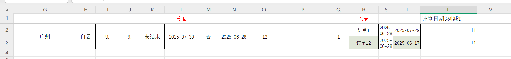

求助为什么进行日期计算,得出结果只有一个

你的计算公式咋写的

  • Ccc Ccc(提问者) DATEDIF(Z3,Q3,"D",-1) 这是公式
    2025-06-16 15:08
  • 华莉星宸 华莉星宸 回复 Ccc(提问者) 你不是S和T列 相减么
    2025-06-16 15:10
  • Ccc Ccc(提问者) 回复 华莉星宸 图片是我导出的数据处理过的 在帆软也是这两列相减得出一个值
    2025-06-16 15:12
  • 华莉星宸 华莉星宸 回复 Ccc(提问者) 重启一下设计器 看看是不是假保存了,
    检查单元格有没有设置形态啊 条件属性。要看单元格的实际值是多少
    2025-06-16 15:18
  • Ccc Ccc(提问者) 回复 华莉星宸 重启过了 把前面字段设置成列表又能正常计算了
    2025-06-16 15:24
发布于2025-6-16 15:04
你要左父格设置前面单元格才可以,例如S2
  • Ccc Ccc(提问者) 设置了 还是不行
    2025-06-16 15:08
  • snrtuemc snrtuemc 回复 Ccc(提问者) 不会吧,设置左父格,根据左父格取数的,你是DATEDIF(Z3,Q3,"D",-1),那设置左父格为Z3
    2025-06-16 15:11
