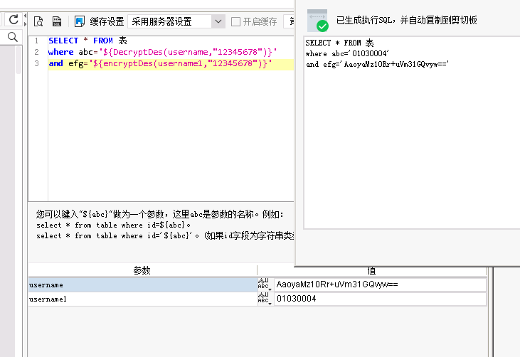

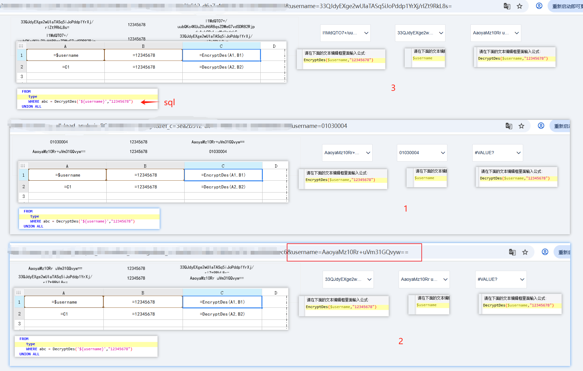

现在想在url上,通过链接传参,需要传一个参数号码,对号码进行encryptDes加密,然后再对传过来的加密参数进行DecryptDes解密,然后将解密的内容放到数据集进行使用查询,使用号码进行加密可以实现,但是对加密后的解密为号码就会出现错误,求大佬们指点迷津,万分感谢2d204b3a6374c770a36d09e432a5cb6.pngimage.png

  • CYJXJ CYJXJ(提问者) 为什么第二部分的AaoyaMz10Rr+uVm31GQvyw==解密不回’01030004‘,是什么原因啊
    2025-06-17 14:54
  • CYJXJ CYJXJ(提问者) 这个不行吧,数据集里面参数都输入不了,上面补充了
    2025-06-17 14:57
  • snrtuemc snrtuemc 回复 CYJXJ(提问者) 这个写法,username可以识别的啊,你可以试试这个写法
    2025-06-17 14:58
  • CYJXJ CYJXJ(提问者) 回复 snrtuemc 我上面补的图,是没办法获取,难道url写的这边可以识别到?然后数据集里面识别不到吗?
    2025-06-17 14:59
  • snrtuemc snrtuemc 回复 CYJXJ(提问者) 你要sql完整的啊,例如 SELECT * FROM 表
    where abc='${DecryptDes(username,"12345678")}'
    这样才可以,sql预览里面的会是错误显示,你可以看看
    2025-06-17 15:01

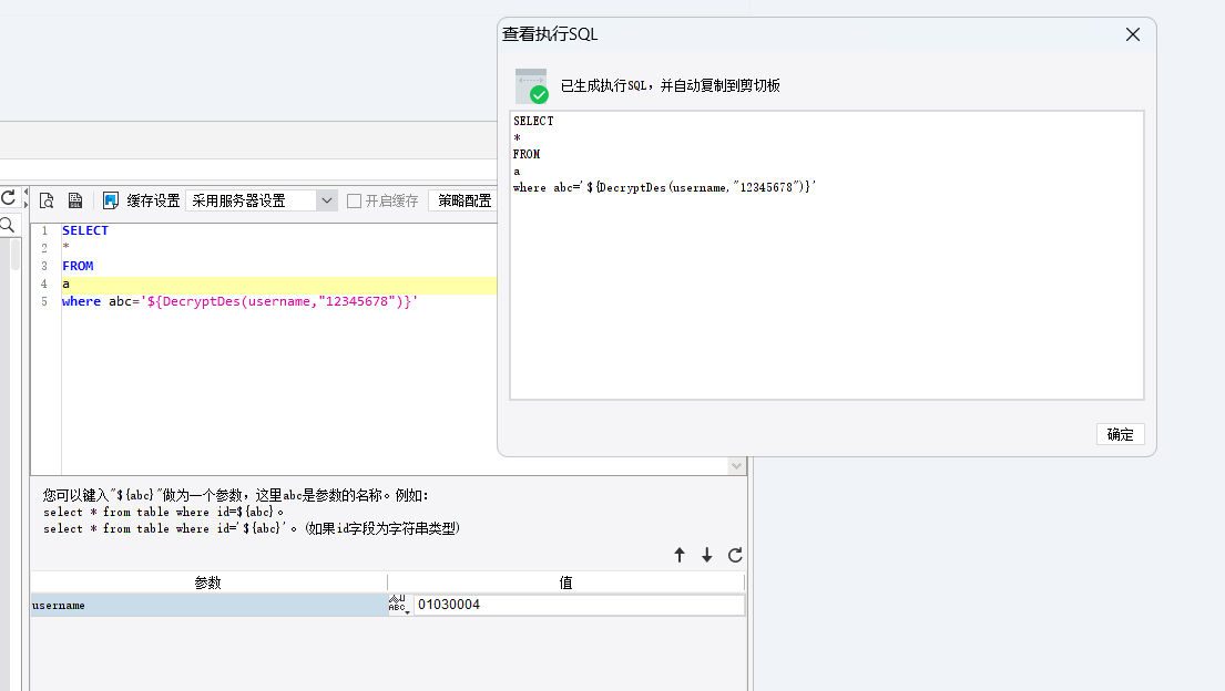

用户k6280494Lv6专家互助
发布于2025-6-17 14:53
'${DecryptDes()}' --sql里面这样使用
  • CYJXJ CYJXJ(提问者) sql按照这个书写好像没有效果,可以明实在如何解决吗?

  • CYJXJ CYJXJ(提问者) 我上面的案例图,就是按照这个来的呢,但是不知道哪出问题了
    2025-06-17 15:15

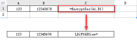

  1. 加密过程
    • 使用EncryptDes(参数1,参数2)函数进行加密,第一个参数为要加密的号码,第二个参数为8位的随机不固定字符串作为key。
    • 示例:EncryptDes(A1,B1),其中A1为号码,B1为8位key。加密示例

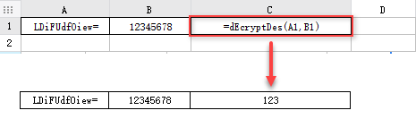

  3. 解密过程
    • 使用DecryptDes(参数1,参数2)函数进行解密,第一个参数为加密后的字符串,第二个参数为加密时使用的相同key。
    • 示例:DecryptDes(加密字符串, key),返回原始号码。解密示例
