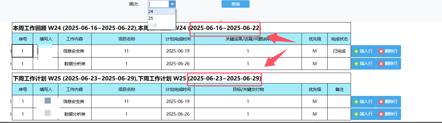

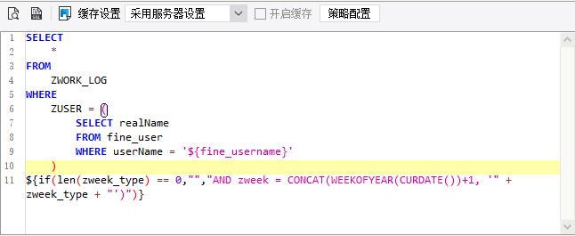

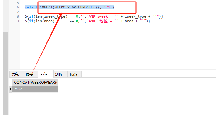

怎么实现,通过周次控件筛选当前周可以出来本周和下周的数据?
IT工作周报填写.rar
下周数据集:
参数控件周次数据集:
周次筛选有问题:不筛选的时候出来所有的数据,筛选正常的周次就没有数据

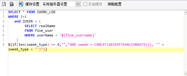

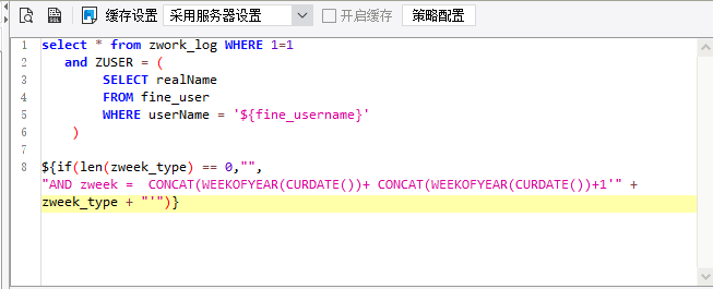

本周和下周的参数过滤改一下:${if(len(zweek_type) == 0,"","AND zweek = '" + zweek_type + "'")}
你这样拼接是不对的,直接字段值等于参数就可以了
发布于2025-6-20 08:01
你的数据库,日期格式怎么样的,你如果是日期格式,你页面不是可以计算出周次的日期范围,直接过滤就可以
  • nesy nesy(提问者) 框出来的这个就是通过计算算出来的,但我只要过滤周次
    2025-06-20 08:11
  • snrtuemc snrtuemc 回复 nesy(提问者) 那你数据库字段存的的什么,直接根据数据库字段存的格式去过滤就可以啊
    2025-06-20 08:16
  • nesy nesy(提问者) 回复 snrtuemc 现在就是过滤不出来啊,
    2025-06-20 08:19
  • nesy nesy(提问者) 回复 snrtuemc 数据集预览有数据,但是页面不显示
    2025-06-20 08:23
  • snrtuemc snrtuemc 回复 nesy(提问者) 所以你数据库什么格式,截图看看,不然我们也不知道你为什么过滤不出啊。。数据集,你直接参数赋值,点击sql预览,看看sql语句什么格式,直接到数据库查询看看效果
    2025-06-20 08:26
MKERALv6初级互助
发布于2025-6-20 08:26(编辑于 2025-6-20 08:26)
这个时候就需要一个中间表,存日期,周次,然后筛选条件用这个表,传参的时候传对应日期就行,至于本周,下周也是同样的处理方法
