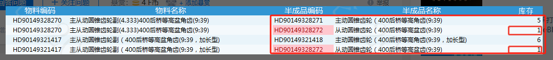

求问有什么方式能只显示第一次出现的重复数据吗?但是表格格式不能改,不是report,是BI
这是一个bom扩展的库存查询报表,前面的物料编码是成品,后面是这个成品所需要的半成品,但是因为半成品可能有共坯的,所以显示出来的库存就重复了,有什么方式能将重复的库存数据只显示第一个重复值吗?后面再有同一个物料出现,库存就显示为空或者0,不是report,是BI做的

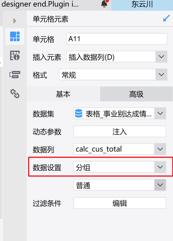

发布于2025-6-20 09:10(编辑于 2025-6-20 09:10)
image.png单元格元素改为分组

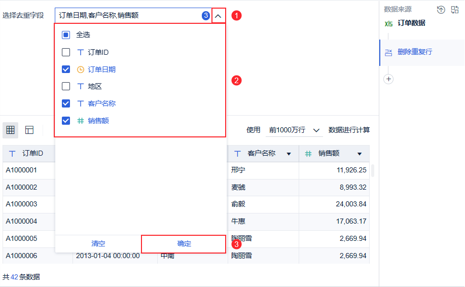

可以使用FineBI的「删除重复行」功能来实现只保留第一次出现的重复数据。以下是具体操作步骤:
  1. 添加删除重复行步骤
    • 在分析主题中添加「删除重复行」操作
    • 选择需要判断重复的字段(在您的情况中应该是半成品物料编码和库存字段)
  2. 设置去重字段
    • 系统会按照所选字段判断是否有重复行
    • 默认会保留第一行数据,后续重复行会被删除
  3. 效果示例
    • 如果选择「物料编码」作为去重字段,每个物料编码只会保留第一条记录
    • 后续相同的物料编码对应的库存数据会被移除
删除重复行设置示例
  1. 使用建议
    • 建议将「删除重复行」作为最后一个处理步骤
    • 这样可以确保系统保留的是您最终需要的第一行数据
如果您需要保留表格格式但只显示空值而不是删除行,可以考虑使用分组汇总功能,将重复值分组后只显示第一条记录的库存值。
