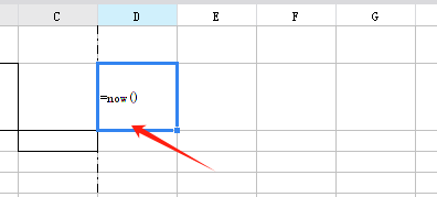

YbLv7见习互助
发布于6 天前
单元格写入公式now()
