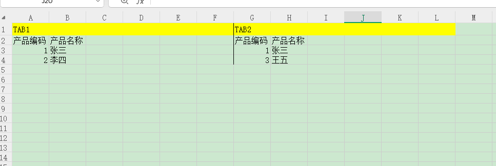

跨TAB单元格标记颜色
当两个TAB页中的产品编码相同时,标记红色。如截图:
求方法,谢谢。

使用简单多源报表,tab1直接在页面关联tab2的数据,tab2的关联tab1,之后再用添加属性公式判断是否一致
简单多源报表:
https://help.fanruan.com/finereport/doc-view-327.html
华莉星宸Lv7资深互助
发布于4 天前
把第一个tab的数据集 放到第二个tab中进行过滤
过滤有值 就是相同的
再用条件属性标记红色就行
多源报表实现数据过滤 https://help.fanruan.com/finereport/doc-view-3770.html
发布于4 天前(编辑于 4 天前
正常不是不同报表块啊
直接设置条件属性,单元格背景红色,例如  report1中,公式是,INARRAY($$$,split(report2~A2,","))>0
在report2中,公式改成,INARRAY($$$,split(report1~A2,","))>0
  • darklinboxs darklinboxs(提问者) 不行,我只有一个是红色
    2025-06-25 17:26
  • snrtuemc snrtuemc 回复 darklinboxs(提问者) 不会啊,你要在编号单元格设置
    2025-06-25 17:27
  • darklinboxs darklinboxs(提问者) 回复 snrtuemc 我只红了一个TAB另外一个没有红,好奇怪
    2025-06-27 10:22
  • snrtuemc snrtuemc 回复 darklinboxs(提问者) 那改成这个格式呢,INARRAY($$$,split(report2~A2[!0],","))>0
    2025-06-27 10:23
  • darklinboxs darklinboxs(提问者) 回复 snrtuemc 不行,还是只红了一个TAB内容,另外一个TAB没有红。
    2025-06-27 10:35
