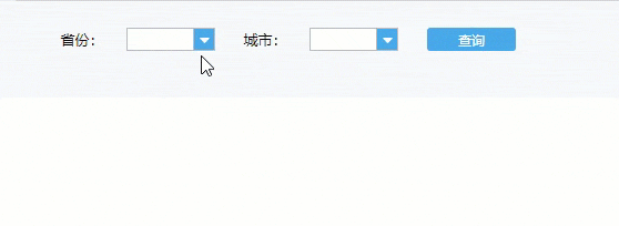

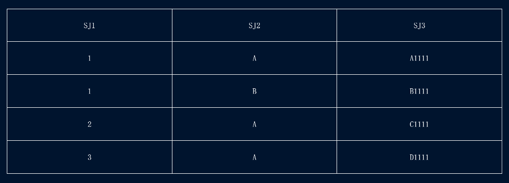

现有以下3列数据,想实现2个下拉框,第一个下拉框可选择第一列,1、2、3,第二个下拉框可选择第二列A、B;且第一个下拉框选择1时,第二个下拉框能选择第一列中为1的第二列数据 即A、B,第二个下拉框选择2时,第二个下拉框只能选择A;cpt中可以实现,但FVS中,下拉框1中选择1,下拉框2选择B,再将下拉框1中的1换成2,此时下拉框2中还会显示B;想实现像cpt中的重新选择下拉框1时,下拉框2会清空,用JS置空也试过,还是不行

  • yzm277557 yzm277557(提问者) 可以选择地区的时候,城市自动变成空吗,就像cpt模版的一样
    2025-06-25 09:31
  • snrtuemc snrtuemc 回复 yzm277557(提问者) 试试在第一个控件,编辑后会事件,写js,
    duchamp.getWidgetByName("控件名").setValue("");
    2025-06-25 09:52
  • yzm277557 yzm277557(提问者) 回复 snrtuemc 试过这个,会置空,但是运行的顺序好像是先运行数据集,后运行JS,所以导致虽然置空了,但是下拉框2中还会有B
    2025-06-25 09:55
