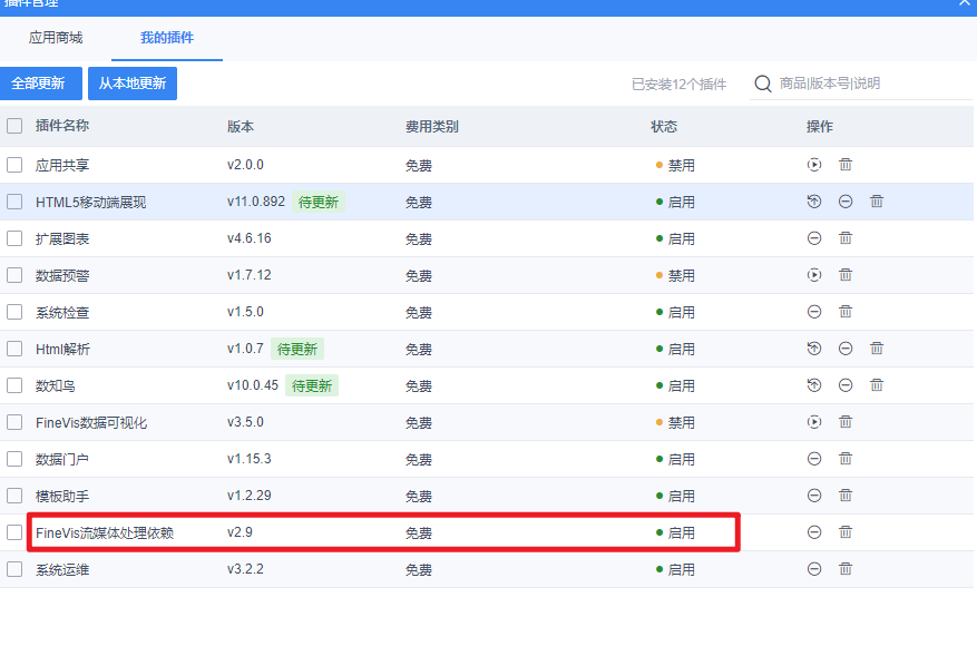

请教各位大佬,我装了FineVis流媒体处理依赖这个插件,但是怎么找不到在哪里使用

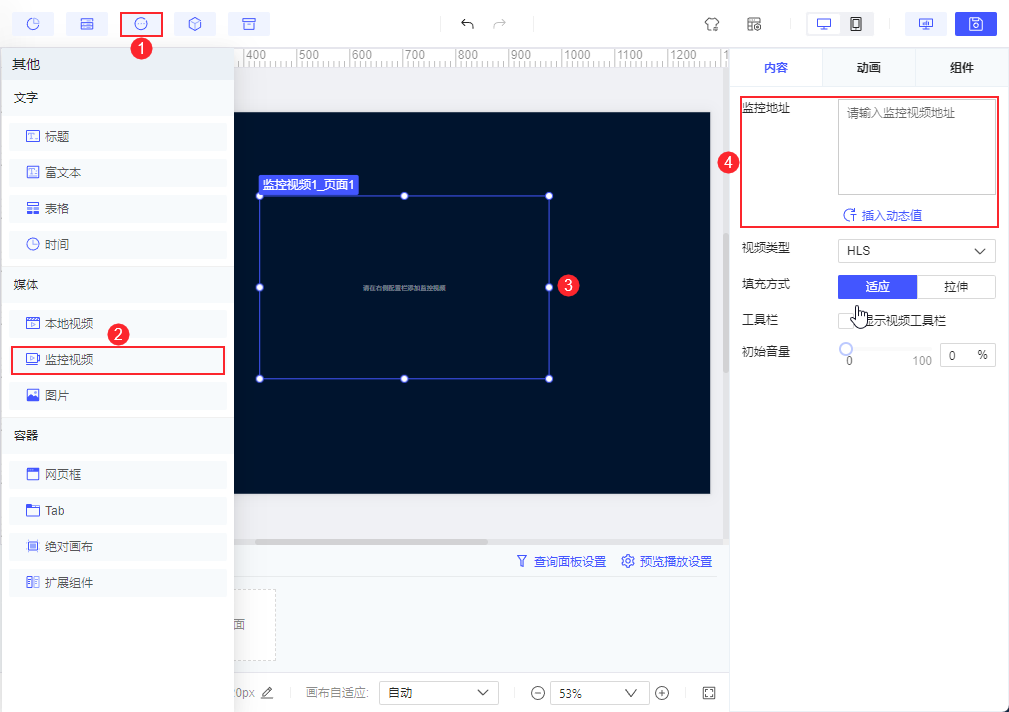

FVS监控视频组件
https://help.fanruan.com/finereport/doc-view-4329.html

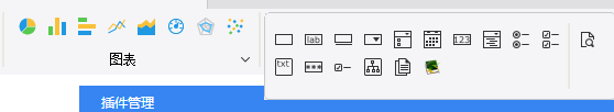

这个是不是只能在FineVis工具里面使用,我实在FineReport里面安装的
2025-06-27 09:40
snrtuemc
回复 小菜鸟999(提问者)
这个只能FVS模板使用,决策报表目前只有海康的,参考HikVision视频流直播控件 https://help.fanruan.com/finereport/doc-view-4052.html
