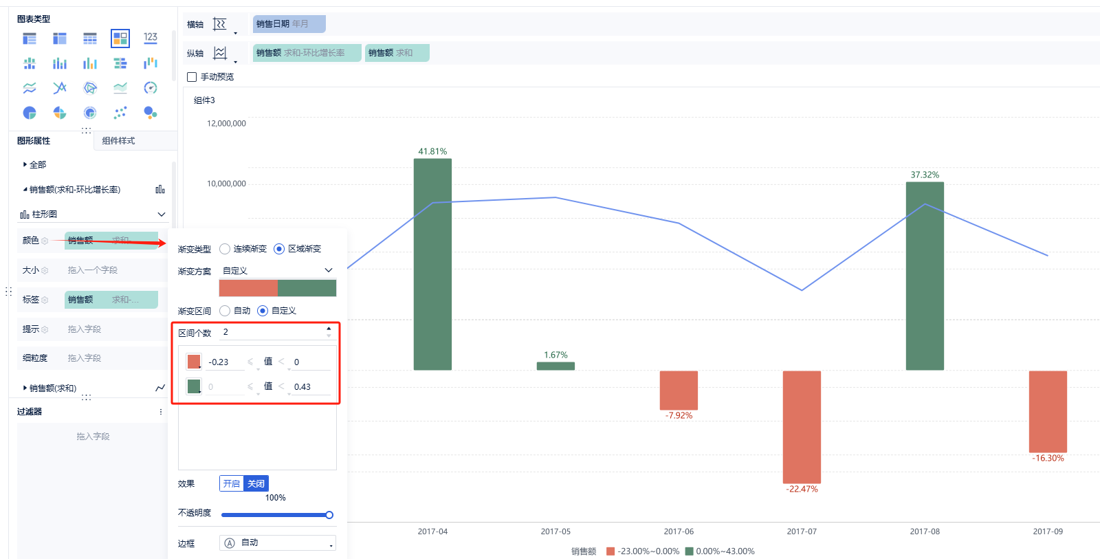

发布于2025-6-30 08:17
选择柱形图的颜色,选择区间渐变,自定义
可以定义两个区间,正数一个颜色,负数一个颜色
参考下图

ALICELv5初级互助
发布于2025-7-5 15:03(编辑于 2025-7-5 15:04)
因为看不到数据和分析界面,所以不太确定具体问题出在哪里
看着问题像是颜色属性那里的值没有计算环比增长率导致的
环比增长率颜色属性那里快速计算方式改一下,改成和横轴的环比增长率一样的快速计算方式
