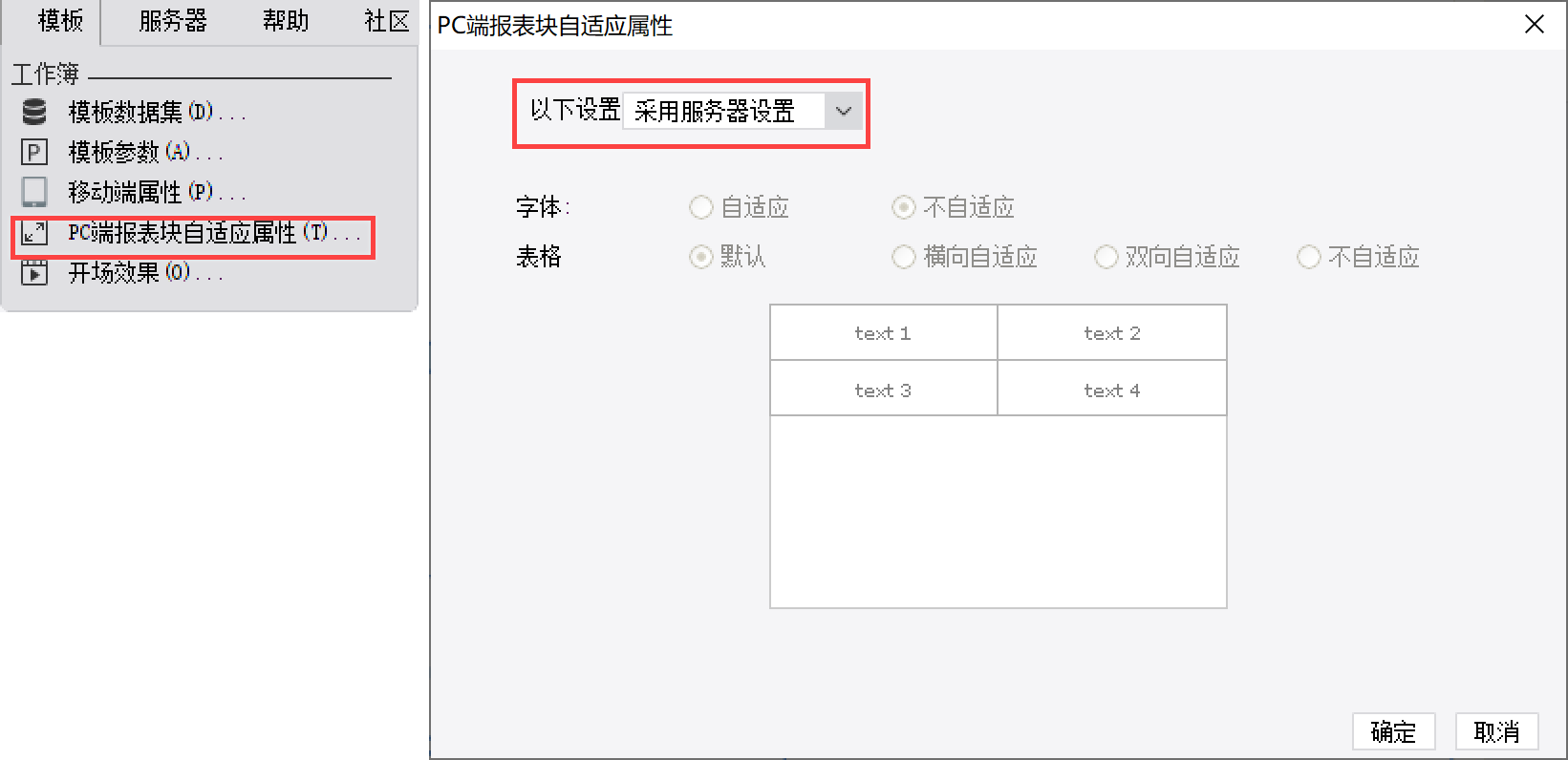

你是不是有冻结行列,有的话就不会了
还有,这边有没有设置
  • 霜凡 霜凡(提问者) 我取消了冻结行,属性都是不自适应,最后还是没有自动调整行高呢
    2025-06-30 15:39
  • snrtuemc snrtuemc 回复 霜凡(提问者) 取消冻结后,表格你要设置自适应,然后报表块那边点击下,右边组件内容显示方式也要设置,我是11的,10版本有点不一样,你自己看下,具体参考自适应属性-https://help.fanruan.com/finereport10.0/doc-view-788.html

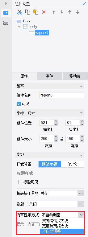

  1. 冻结行列影响如果报表块中设置了冻结行列,即使开启了自动调整行高,内容较多的单元格仍可能出现截断现象。建议:调大行高或列宽确保内容完全展示。
  2. 移动端限制自动调整行高功能不支持移动端,仅在Web端和打印导出时生效。
  3. 内容显示方式冲突报表块的「内容显示方式」若设置为「双向铺满」或「宽度铺满」,单元格会等比缩放,可能影响行高调整效果。建议:检查属性面板中的显示方式设置,调整为「不自动调整」后再测试行高效果。内容显示方式设置图
  4. 单位问题决策报表自适应模式下,行高列宽默认使用像素单位(1像素≈0.33毫米),需确认数值是否合理。
如需进一步排查,请提供具体的报表块设置截图或描述冻结/自适应配置情况。
