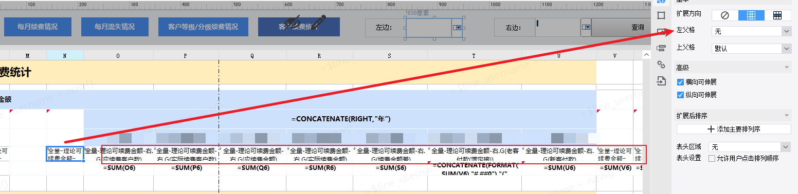

cpt中如何在同一行放入不同的数据集数据呢?或者如何做到同一行中显示不同年份数据呢?

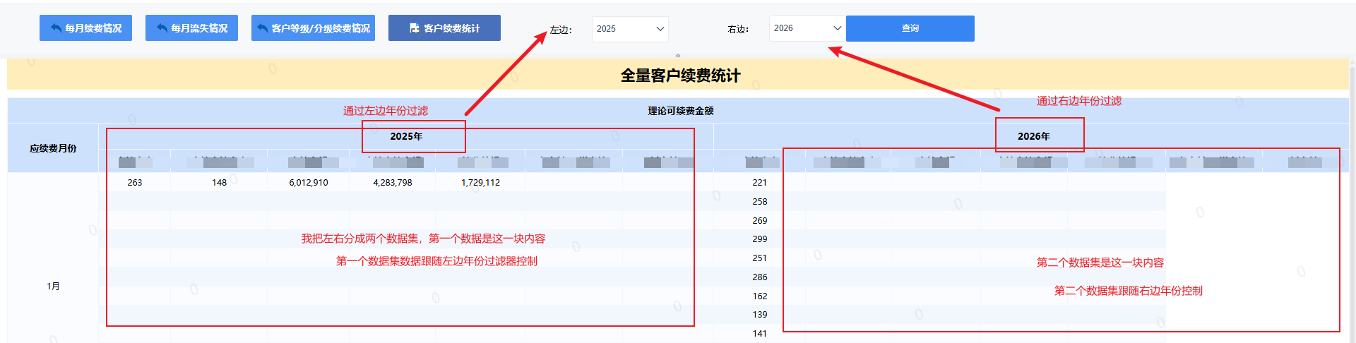

背景:要对年份数据进行对比展示查看,分为左边和右边,数据根据参数发生变化
问题:如何做到同一个数据集被两个参数控制?我感觉做不了,然后把数据集拆了,拆成两份,分别对应着左边年份控件,和右边年份控件,现在数据集是可以根据不同的年份控件发生数据变化了,但是数据放不到同一行啊
查看下图可以发现,右边的数据以很奇怪的方式展示出来了
或者说有什么更好的思路可以完成这个需求呢?

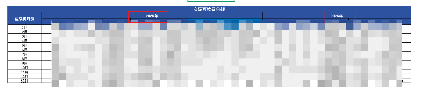

下列是想要的效果图

发布于2025-6-30 18:53(编辑于 2025-6-30 18:55)
数据集写两个,然后分别放在同一行中,使用空白列隔开
然后,指标跟随维度列
重点,维度列先隐藏后,采用无左父格即可

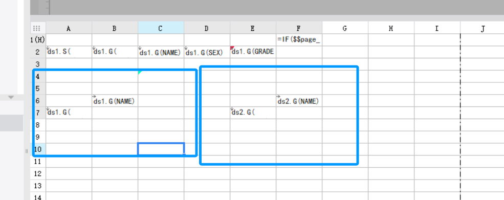

写两个数据集啊
另外如果两边都是扩展的 那普通报表做不到你想要的效果需要换决策报表分报表块分别做
  • Henry.99 Henry.99(提问者) 不太明白你说的"如果两边都是扩展的"的含义
    我目前是写了两个数据集,现在是数据集可以根据不同的控件发生数据变化了,但是数据不能放到同一行了,看我最新的补充

  • Z4u3z1 Z4u3z1 回复 Henry.99(提问者) "两边都是扩展"补充在上面了
    https://help.fanruan.com/finereport/doc-view-320.html 数据不放到同一行参考多数据源报表
