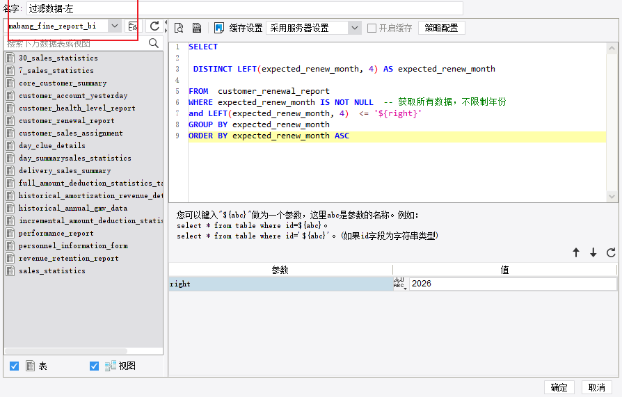

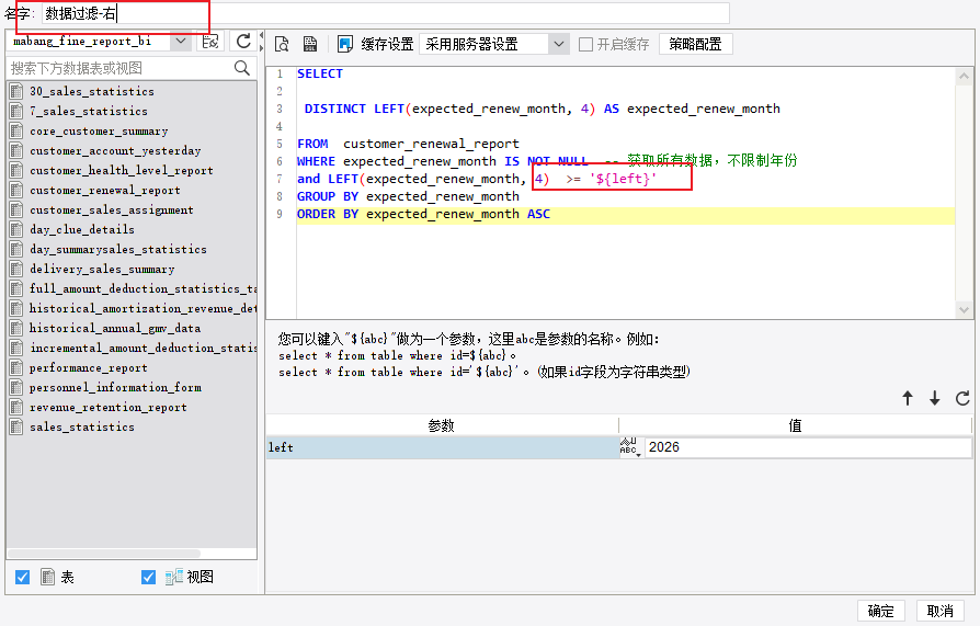

需求就是,左边的参数控件值不能大于右边,右边不能小于左边,我写了两个数据集了,左边控件一个数据集,右边控件一个数据集
但是还是有问题,当我选择左边控件后,右边控件值就返回到默认值了,选择右边控件后左边控件也回到默认值了,很奇怪啊
例如:预览时两个控件默认值一个是2025,一个是2026,当我选择左边控件为2024,右边控件选择2027时,左边控件就会字段变成默认值2025,当我再对左边选择一个值后,右边的值又会从2027返回成2026的默认值

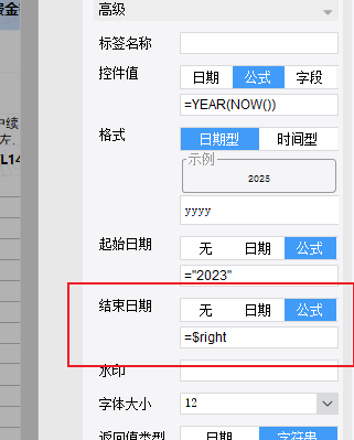

我把控件改成日期控件,限制左右范围还是有问题,是不是我限制的有问题呢?有其他解决方案吗?

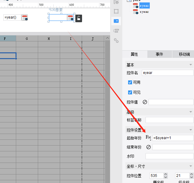

可以用年份控件
第二个控件的起始年份大于第一个控件
[有点bug,修改第一个参数控件的值,第二个控件的起始年份不变]

左引用了右,右又引用左 这就是联动啊,还是双向联动
只能逐层联动https://help.fanruan.com/finereport10.0/doc-view-1195.html 而且上一层改变值后下面的联动控件都会清除值
