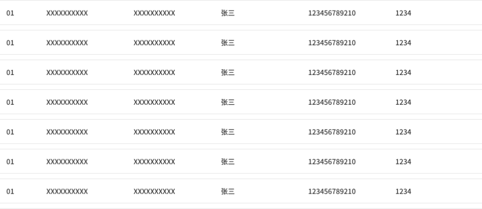

表格样式如何实现(数据行之间有空白)
表格样式如何实现(数据行之间有空白)

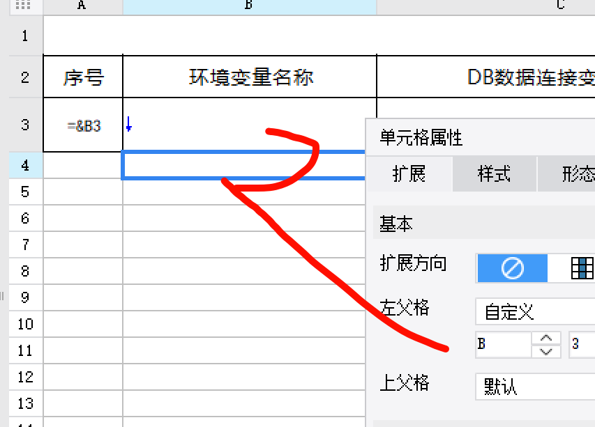

发布于2025-7-1 11:30
按图示例,设置空白行,A2左父格A1

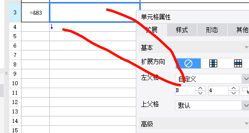

你设置一下左父格就行了!你把类似我下面这个空白行,先拉小一些,然后把下面空白行的左父格设置为B3
(1)
云波(提问者)
这样就计算死循环了
