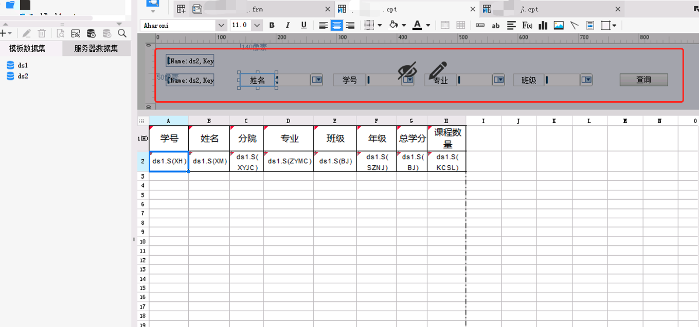

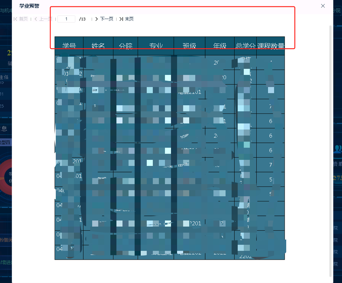

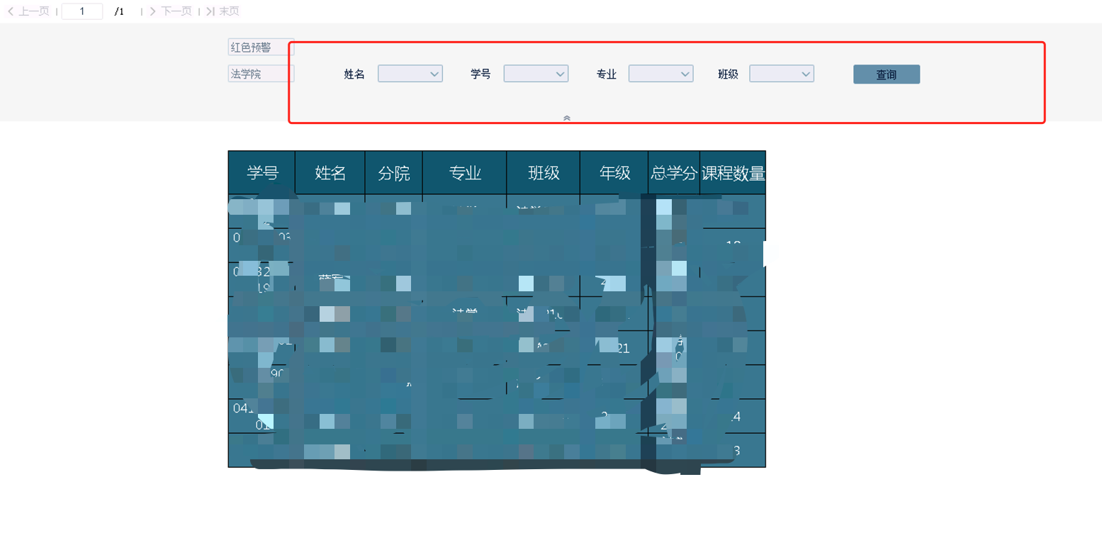

cpt模版有参数查询,但是页面上不显示,然后整个页面显示的也很奇怪,没有做什么其他设置,就只是重复了
单独打开页面时有搜索的,但是这个cpt是以一个网络报表的方式打开的,它就没有
直接在链接上拼成&op=write,不显示份页和条数了

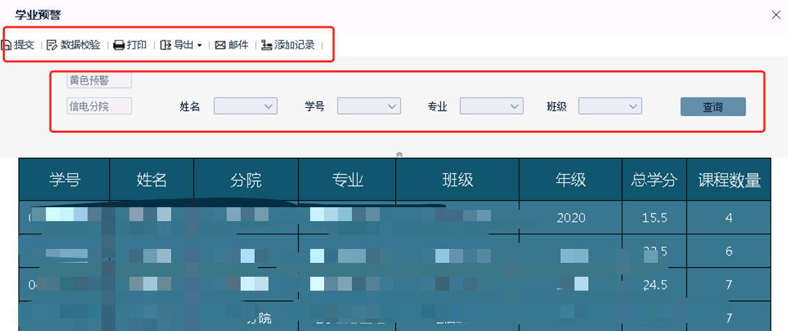

显示是啥样的?填报预览一下
https://help.fanruan.com/finereport/doc-view-2188.html
参考是不是哪里有隐藏参数栏
填报以超链接的方式打开的,需要加后缀的
url&op=write
https://help.fanruan.com/finereport/doc-view-553.html

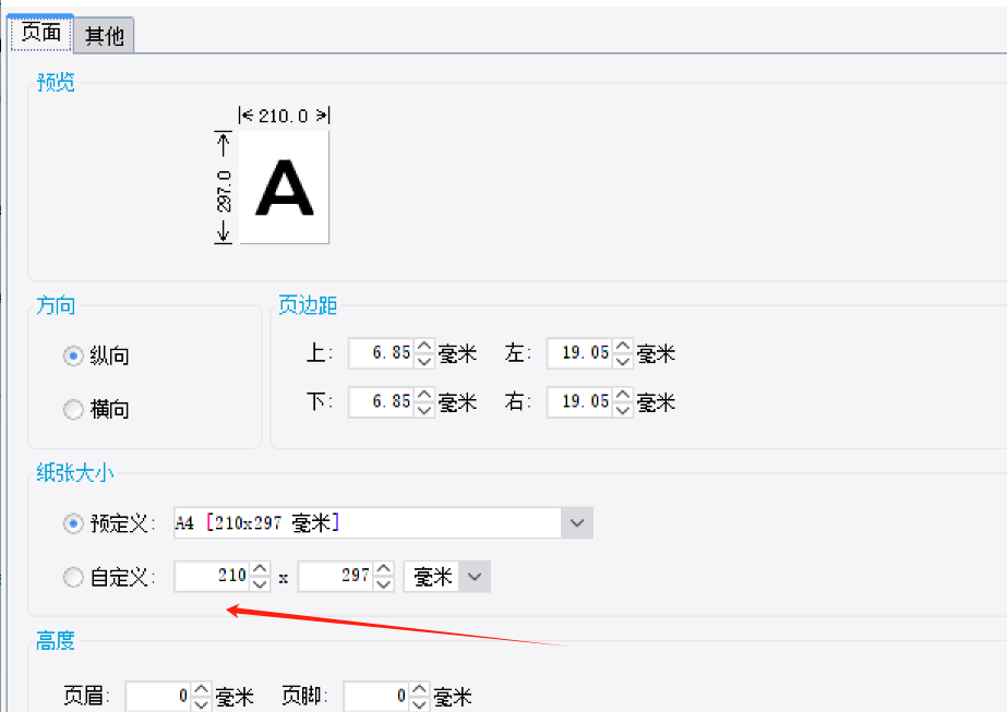

你的页面小了吧,调大一些
页面设置 https://help.fanruan.com/finereport/doc-view-205.html

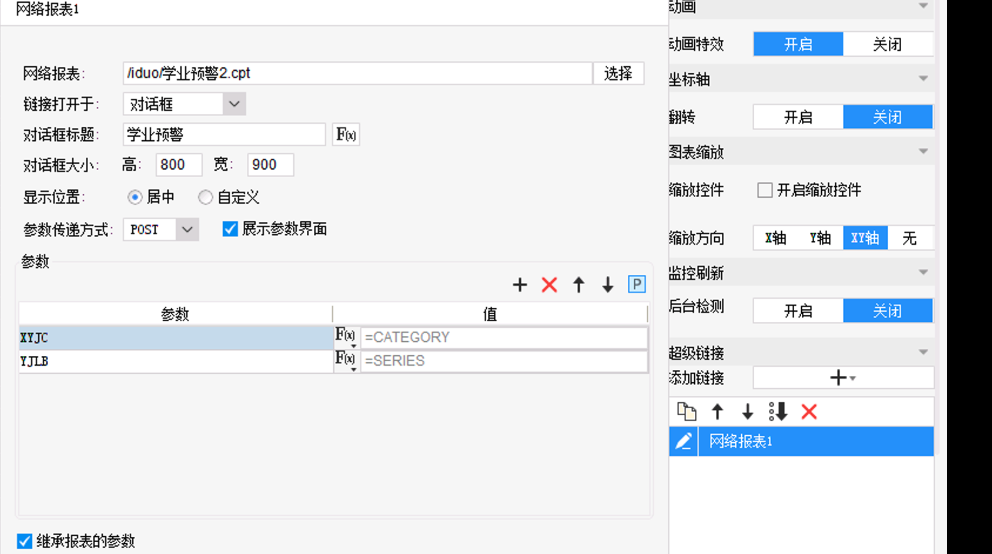

超链接怎么设置的?
  • yzmnQYCd7268214 yzmnQYCd7268214(提问者) 用的是网络报表
    2025-07-01 14:01
  • ID1208 ID1208 回复 yzmnQYCd7268214(提问者) 新建一个cpt,设置一个超链接,看看能不能正常显示
    2025-07-01 14:04

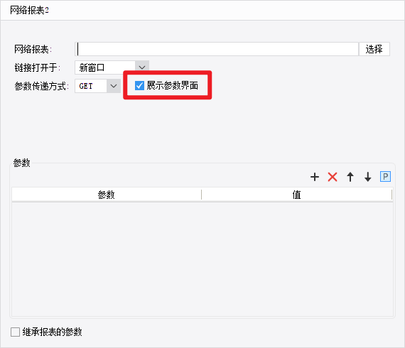

设置网络报表跳转的时候,是不是吧展示参数页面给勾掉了,导致参数面板没出来

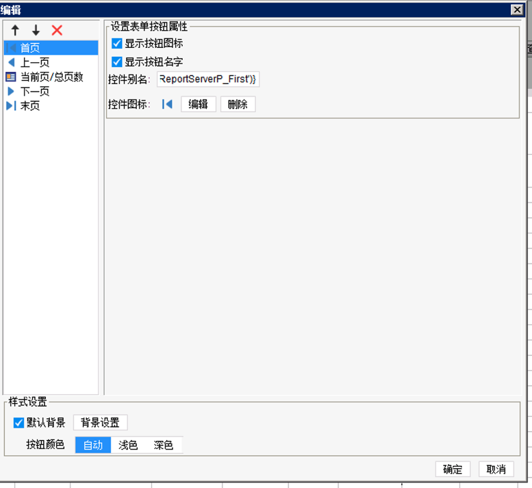

默认预览是分页预览,所以有页数和下一页,链接上添加&op=write是使用的填报预览,填报预览不会有分页,或者你开启填报分页,在后缀增加参数&__cutpage__=v
