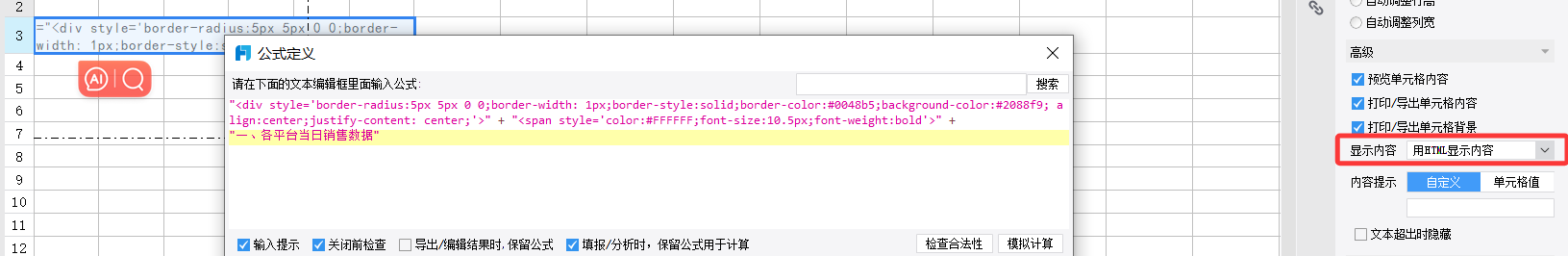

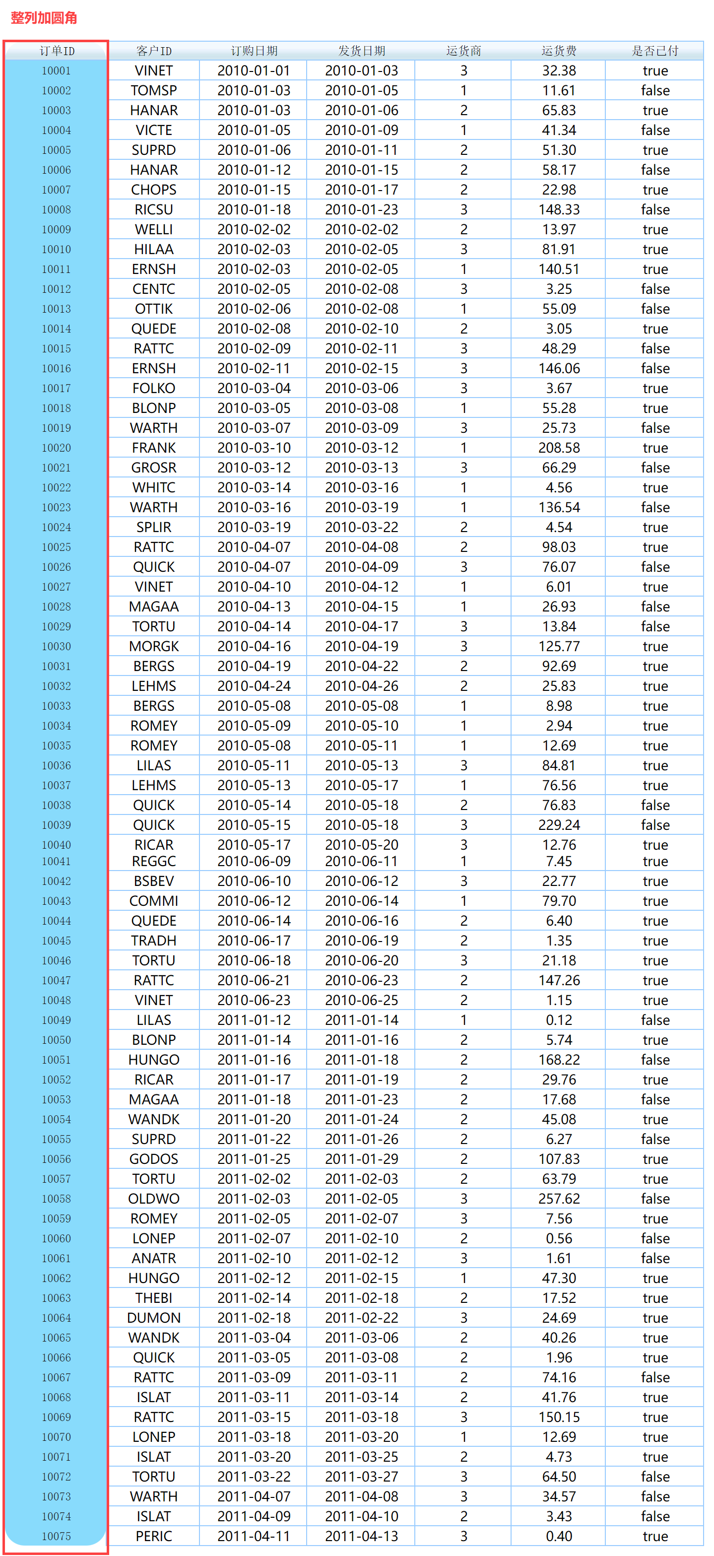

image.pngimage.png这里添加了之后为什么圆角没有生效呀

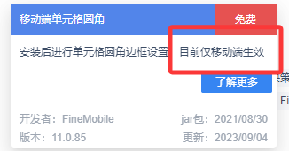

豆豆小可爱Lv5中级互助
发布于2025-7-2 16:47(编辑于 2025-7-2 17:31)
这个插件只针对移动端

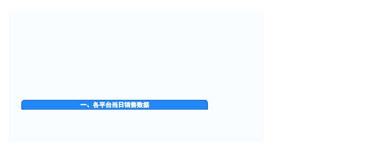

补充回答:
使用公式:
"<div style='border-radius:5px 5px 0 0;border-width: 1px;border-style:solid;border-color:#0048b5;background-color:#2088f9; align:center; display: flex; justify-content: center;'>" + "<span style='color:#FFFFFF;font-size:10.5px;font-weight:bold'>" + "一、各平台当日销售数据"
设置html显示
效果:

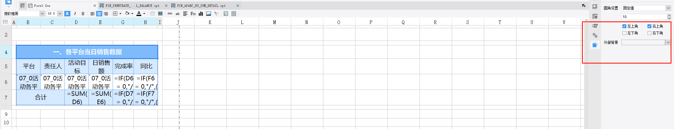

用户k6280494Lv6专家互助
发布于2025-7-2 16:44(编辑于 2025-7-2 16:45)
JS实现单元格背景圆角

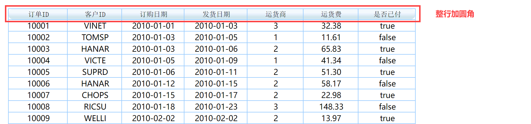

  1. 普通报表中设置圆角
    • 可以使用 setCellRadius(radius) 方法来给报表所有单元格设置圆角,前提是单元格必须有背景色,否则无法看出效果。最大值为预览时单元格像素短边的一半。例如:
      report.setCellRadius(15);
    • 另一个方法是使用 setRadius(radius),这是一个优化后的接口,功能相似,旧接口仍然可以使用。

    • 整行或整列设置圆角的效果可以参考以下示例:整行圆角示例整列圆角示例

  • 嘘.. 嘘..(提问者) 不是要整行,是一行的上面或者一个角
    2025-07-02 16:48

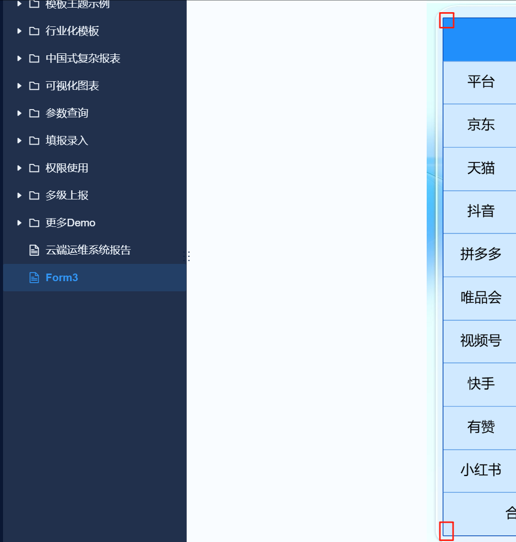

华莉星宸Lv7专家互助
发布于2025-7-2 16:45
你的表格标题行
直接搞个带圆角的背景图片替代吧
  • 嘘.. 嘘..(提问者) 后面那个圆角的就是背景图了
    2025-07-02 16:48
  • 华莉星宸 华莉星宸 回复 嘘..(提问者) 可以针对单元格设置背景图片的
    2025-07-02 16:51

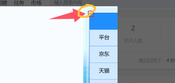

发布于2025-7-2 16:46
这个是报表块的,不是单元格的,已经生效了
