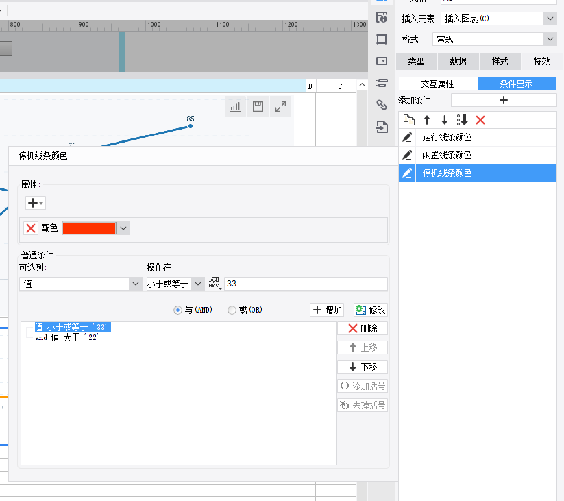

为啥值==22的时候还是红色

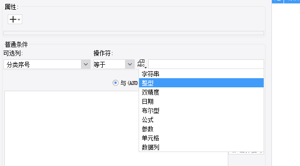

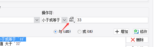

发布于2025-7-7 11:25(编辑于 2025-7-7 11:26)
改成整数 看看
