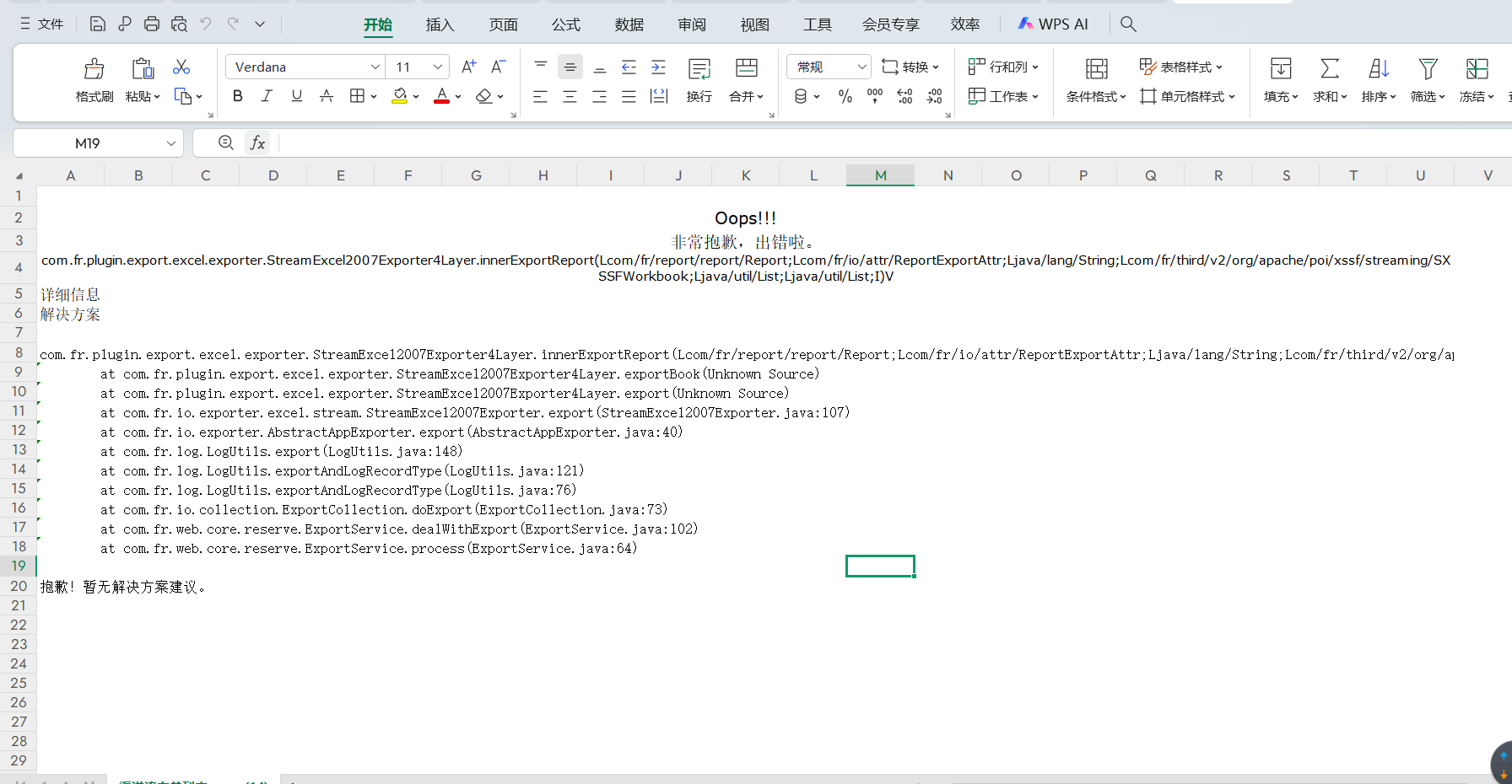

使用行式引擎后,报表分页预览正常。但是导出的excel中报错,导出用的是原样导出,如图

  • lz623297176 lz623297176(提问者) 这个跟内存没关系吧,我只查几十条数据出来,导出一样报错
    2025-07-07 17:08
  • 华莉星宸 华莉星宸 回复 lz623297176(提问者) 这个日志 没有有用的提示
    可以联系官方看看https://service.fanruan.com/support
    2025-07-07 17:10

数据量太大了,或者说内存配置不够。
行式引擎每次只读一页,当然没问题,导出是全部导出,数据量太多,就不行了。
建议适当扩大内存,或者用大数据导出插件,单独做一个导出功能(在工具栏加一个按钮触发)。
  • lz623297176 lz623297176(提问者) 为什么导出是全部,不应该是数据集查询出来的多少就导出多少吗,我只查几十条数据出来,导出一样报错
    2025-07-07 17:10
  • iQian iQian 回复 lz623297176(提问者) 几十条也报错?? 看你的贴图,实际是已经导出来了,但是内容是一堆错误提示?
    2025-07-07 17:20
  • iQian iQian 回复 lz623297176(提问者) 你用的流式导出插件,更新一下插件版本,或者重装插件试试呢??
    2025-07-07 17:27
  • lz623297176 lz623297176(提问者) 回复 iQian 是的,能导出一个excel出来,打开是一堆错误提示,但是导出PDF又是正常的
    2025-07-07 17:46
  • iQian iQian 回复 lz623297176(提问者) 本地还是服务器的工程, 你先调大中间件的内存试下。
    2025-07-07 18:02
