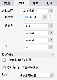

  2. 图表数据绑定:图表属性 > 数据 面板中:
    • 拖拽计划时间字段到X轴
    • 拖拽实际时间字段到Y轴参考数据绑定示例2

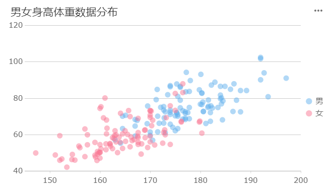

完成设置后效果参考:带时间轴的散点图
